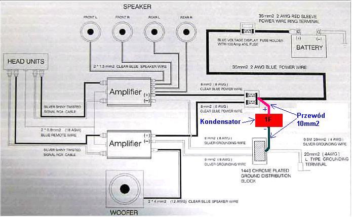

    mam pytanko czy można zastosować ten zestaw według schematu
    czyli 35mm2 a następnie rozdzilić go na dwa kable 8mm2 do dwóch wzmaków całość wpięta do kondesatora ???
    czy lepiej odpuścić sobie te kable 8mm2 zakupić sobie 1m kabla 20mm2 i wykorzystać go rozdzielenia zasilania do obu wzmaków jednak wtedy
    będzie sytuacja IN 35mm2 >> OUT 2x21mm2 czyli ponad 40mm2 czy może suma przekrojów wychodzących być większa do przekroju wchodzącego ??
    posiadam wzmaki CP 602 i CP 1502
    pozdrawiam i dziękuje za rozwiaje wątpliwości ponieważ nadal nie wiem czy potrzebuje zakupić jakiś dodatkowy przewód do zasilania i masy ??
  • #2 3399012
    tom2010
    Ten zestaw możesz podłączyć według danego schematu tylko musisz wpiąć tam jeszcze kondensator.
    Co do przewodu 8mm2 to teoretycznie na krótkim odcinku wystarczy, jednak przekrój 10mm2 lub 16mm2 też by nie zaszkodził. Tyle tylko że w bloku masy masz wyjścia 10mm2 do wzmacniacza także jeżeli przewód masowy będzie miał taki przekrój do nie ma sęsu zakładać zakładać przewodu od kondensatora do wzmacniacza grubszego niż masowy.
    A co do masy to jest tam "BLOK Masy chrome: in 20 mm/Out 4 raZy 10 mm" to jeżeli wystarczy ci przewodu żeby w tym połączyć wszystkie masy to żadnego innego nie potrzebujesz, tylko nie zapomni tego bloku połączyć z masą samochodu.

  • #7 3402853
    tom2010
    Prawie że dobrze rozumiesz, bo minus faktycznie idzie do bloku masy, natomiast plus podłącz do rozdzielacza plusowego pod ten sam zacisk co główny plus z akumulatora (35mm2).

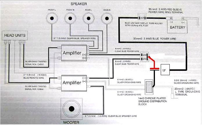

    Dodałem jeszcze jeden rysunek ten jest bardziej czytelny

  • #8 3403038
    OloWeb
    można tak ?? iż kondesator nie jest równolegle w instalacji ?? bo z twojego rysunku wynika iż kondesator jest takjaby obok czyli 35mm2 wchodzi w rozdzielacz a kondesator jest podpięty 10mm2 do rozdzielacza również ??
    masz chyba namyśli chyba mój rysunke gdzie w kodku pod jednym zaciskiem mam wpiąść 35mm2 plusowy i 10mm2 idący do rozdzielacza ??
  • #9 3403786
    tom2010
    Można i tak jak piszesz czyli do kondensatora 35mm2 ale wtedy od kondensatora z tego samego zacisku do rozdzielacza też bedzie musiała najlepiej 35mm2.
