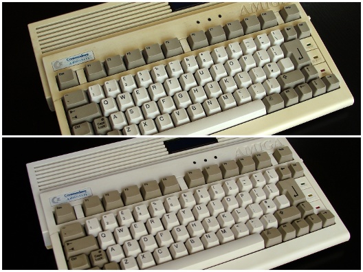

  • #6 13513622
    kasiapinki7
    wystarczy woda utleniona 12 % w kremie i słońce :) Nakłada się ten krem na plastik omijając rzeczy, których nie chcemy wybielić i wystawiamy na słońce na kilka godzin. Doglądamy co jakiś czas jakie są efekty jesli sa miejsca nie wybielone powtarzamy czynność ale trzeba nałożyć na całość a nie tylko na te miejsca. Potem zmywamy to mokrą szmatką do czysta albo spłukujemy wodą jesli jest taka możliwość. Dodaję zdjęcie zaczerpniete z innego posta niestety linku nie moge tu wkleić Zżółknięte plastiki
    Tak wygląda wyczyszczona stara klawiatura własnie tym sposobem. Wodę utlenioną można wziąć kupując np rozjaśniacz do włosów np Joanny albo zakupić wodę bezpośrednio z allegro kosztuje grosze
