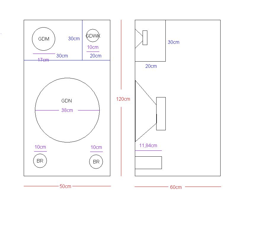

    Witam!
    Postanowiłem zbudować mocne kolumny na bardzo zachwalanych tutaj głośnikach stx'a.
    Wybrałem do projektu glośniki:
    GDN-38-300-8-AE http://www.stx.pl/index.php?vMenu=2&vMenuItem=3&vSubPage=29&vItemDB=itemdb
    GDM-17-150-8-SS http://www.stx.pl/index.php?vMenu=2&vMenuItem=1&vSubPage=21&vItemDB=itemdb
    GDWK-10-200-8-AJ http://www.stx.pl/index.php?vMenu=2&vMenuItem=2&vSubPage=326&vItemDB=itemdb
    zwrotnice
    Zwrotnica 3D-12 http://www.stx.pl/index.php?vMenu=3&vMenuItem=0&vSubPage=274&vItemDB=itemdb
    Projekt obudowy oraz wykres z win isd jest w załączniku.
    GDN będzie mial do dyspozycji 330l.
    Teraz zestaw pytań ;) :
    1. Co sądzicie o tym projekcie?
    2. Czym się różni głośnik estradowy od zwykłego?
    3. Czy to będzie się nadawało do każdego rodzaju muzyki?
    4. Czy warto by było zastosować po 2 GDM i GDWK?
    5. Czy można przestroić zwrotnice(wymieniając cewki czy cos), żeby podział był np na 300, lub 500hz?

    0) 330l. to jakieś 3-4x za dużo jak na ten przetwornik.
    1) Zależy, czego oczekujesz od brzmienia kolumn, jakim napędem dysponujesz oraz jak duże jest pomieszczenie w którym mają zagrać.
    2) Akurat ten "estradowiec" STX generalnie będzie miał w porównaniu do od "zwykłego" wyższą efektywność i szybszy bas kosztem gorszego zejścia.
    3) Nie bardzo mi się widzi słuchanie każdego rodzaju muzyki na STX, ale z wybraną przez Ciebie kopułkową wysokotonówką i z efektywniejszym średniotonowcem powinno być w miarę zjadliwie dla muzyki wszelakiej ;) .
    4) Absolutnie żadnych podwójnych średnio i wysokotonowców - zamiast cichego GDM-17-150-8-SS (84dB) lepiej dać np. GDS-17-80-4-SE (90dB), choć to pociągnie za sobą konieczność zmian w zwrotnicy, którą chcesz zastosować (GDS ma impedancję 4ohm).
    5) Można, tylko trzeba wiedzieć dokładnie, co chce się uzyskać i z jakimi przetwornikami.

    0) właśnie co do tej objętości to jak wyliczam to w win isd to dużo lepsza charakterystyka wychodzi przy 330l. Nie znam się na tym jakoś wybitnie, ale chyba im niższa częstotliwość jest na 0 db tym lepiej? Gdybyś mógł wyjaśnić krótko dlaczego taka mniejsza skrzynka jest lepsza?
    1) To napisalem w odpowiedzi do oleczka, co do napędu, to kupie, jak zbuduje kolumny, ale myśle o jakiś wzmacniaczu/końcówce ok, 2x400W
    2) O co dokładnie chodzi w terminie zejście, bo wszyscy o tym piszą a zero wyjaśnienia;)
    3) Do jakiej muzy stx'y się nie nadają?
    4) Jak bardzo skomplikowaną operacją jest przerabianie tej zwrotnicy, tak, żeby jeden głośnik miał 4Ohm?
    5) Czy na wykresie z win isd można oprzeć ten nowy podział?
    4b) Czy może ewentualnie da się przerobić głośnik na 8Ohm, czy to wogle odpada?

    Dobra, wszystko fajnie tylko, czy ktoś by mógł mi wyjaśnić o co chodzi z zejściem?
    Jeśli chodzi o kasę to na ten gdn, tak maks 220zł/sztuka chciałbym wydać. W sumie to obojętne czy jest to 18" czy 15" Ważniejsze są dla mnie parametry. Co do firmy, to nie ma to dla mnie jakiegoś szczególnego znaczenia, ważne jest, żeby było to głośniki dobrej jakości o dobrych parametrach.
    Byłbym też wdzięczny za wyjaśnienie dlaczego ta skrzynia do tego gdn38/300 powinna mieć koło 100l, a nie jak wylicza win isd koło 300.

    bo wypluje membrane glosnika

    rob dwudrozna. juz polecilem wczesniej co mozesz kupic. trojdrozna jest nieoplacalna z powodu duzych kosztow zwrotnicy oraz duzej utraty mocy na niej. lepiej jak trzeba bas zrobic zrobic subbas w BR lub odwrotki zaleznie od gustu i zastosowania
