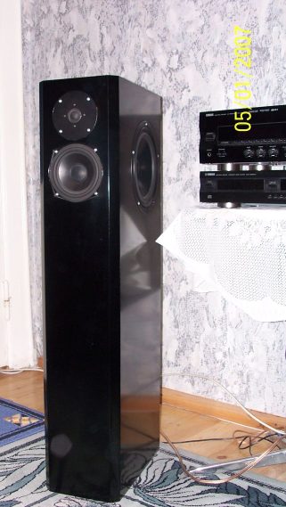

    Nie wiem jak koledzy ale ja się nie podejmuję wyzwania.
    Za 100zł nie da się stworzyć dobrego zestawu.. chyba, że ja nie potrafię.
    Do mojego zestawu same głośniki kosztowały prawie 700 PLN a do tego dochodzą jeszcze zwrotnice, obudowy, okablowanie, terminale itp. itd.
    Zestaw gra bardzo poprawnie ale czuję niedosyt i teraz zrobiłbym coś lepszego ale na przetwornikach za 2k PLN.
    Poniżej moje wypociny.
    Kolumna dwudrożna na tanich przetwornikach - pomoc w wyborze
