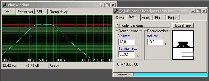

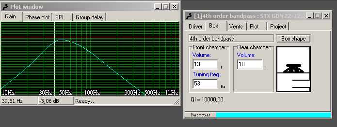

    Witam!
    Symulujac moj głośnik korzystałem z parametrów, tzn gotoeych juz plikow do WinIsd z elektrody (w podwieszonym temacie było)
    ostatnio jednak przepisałem parametry ze strony producenta i wykresy całkiem inaczej wychodzą. ktorymi sie sugerowac?
    to wykres na podst. parametrow ze stronki STX-a
    STX GDN22/120/SS/8 - rozbieżność parametrów
    to wykres na podst. parametrów z elektrody

    Jeśli mnie pamięć nie myli, to w podwieszonym wątku były również parametry do starej serii STX - pewnie takie właśnie pobrałeś (na to zresztą wskazuje podany SPL 90dB). Właściwe parametry nowszej serii powinny powinny być w bazach od kolegi Sound Wave.
  • #4 3412877
    wiezlak
    Poziom 35  
    W takim razie masz głośnik z nowszej serii, która pojawiła się pod koniec 2004r. Załaduj sobie bazę o której wyżej pisałem.
  • #6 3413105
    wiezlak
    Poziom 35  
    Nie, te parametry nie są naciągane - nie odbiegają zbytnio od rzeczywistości. Szkopuł tkwi w tym, że symulacje na podstawie parametrów TS są niedoskonałe - trzeba wziąć jeszcze poprawkę na wykres charakterystyki częstotliwościowej zdjętej z głośnika.
