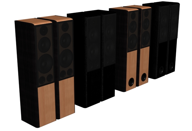

    Chciał bym zbudować dwie kolumny trzydrożne do kina domowego oparte na przetwornikach kultowego Tonsila. Jako niskotonowca chcę użyć GDN 20/60/3 8 ohm ... Problem mam co do wyboru średniaka i wysokiego Tonsila ... co byście proponowali ... jakie pasma podziału ? ... może ktoś robił już coś podobnego ...
    - pudła wyliczyłem na 80 l każde Br 2x60mm x ok 120 mm
    - fb 35hz
    - f3 wyszło mi ok 43 hz
    - Group Delay wyszło mi ok 11 ms dla 30 hz , dla ok 7ms dla 50 hz
    Co o tym sądzicie ... jakie przetworniki proponujecie na średni i wysoki ?
    Wstępnie wyobrażam sobie to w ten sposób

    Na nieskiego dał bym 20/80 lepiej się spisze napisz nam ile jeszcze masz kasy na to i jaki pokój

    gdn 20/80/2
    gdm 10/80/2
    gdwk 9/80
    dla gdn buda około 30-35 litrów oczywiście br

    jesli chcesz robic na gdn 20/60/3 to skopiuj po prostu perfecty wraz z zwrotnica (tam jest co prawda gdn 20/60/11, ale roznia sie one tylko wygladem membrany). sredniotonowy to jakis gdmk (kopulkowy), a gdwk to jakis z serii "prostokatnych" ;). jak chcesz robic na gdn 20/80/2 to na srednie tony daj gdm 10/80/2, a na "gore" gdwk 10/80/7 EX. zwrotke znajdziesz w konstrukcjach na audiomani. bodajze zajaranyy podawal schemat

    Podziały dałbym na 1khz i 4,8khz po 12db/okt
