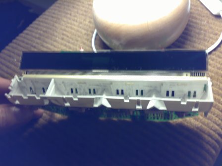

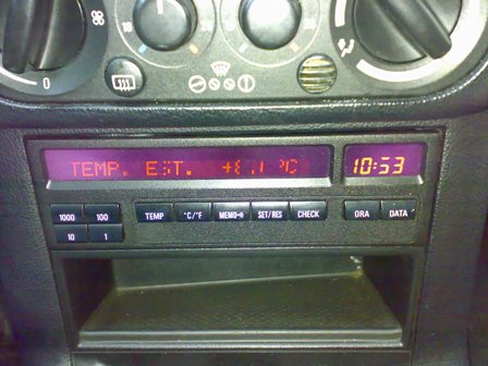

    Mam w samochodzie taki Pół komputer i nie wyświetla wszystkich pikseli. Czy ktoś wie gdzie mogę to naprawić i ewentualnie ile to kosztuje?
    Poniżej foto wyświetlacza

    Jezeli wyswietlacz połączony jest z płytka tak zwanym "elastomerem" jest to przeważnie gumowy element z przewodzącymi paskami miedzi (no tak jakoś probuje opisać wygląd) :), to należy rozebrać ten "komputerek", wyczyścić styki między elastomerem a wyświetlaczem i płytką oraz złożyć poprawnie w całośc.
    Jeżeli to jest walnięty wyświetlacz to jak się nie myle to jest bmw3 więc jest tego full w internecie.
    pozdr.

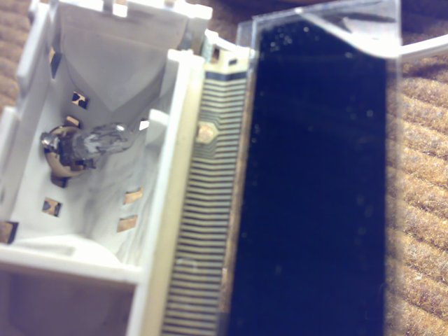

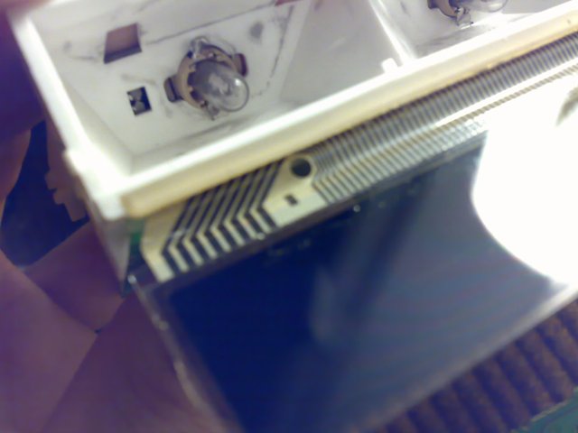

    Mam chyba problem bo wyświetlacz jest na taśmie ale może rzucicie okiem czy coś da się zrobić z taką taśmą:
    Wyświetlacz w samochodzie - gdzie naprawić?
    Niestety wymiana z netu tej części to 200-250zł :(
