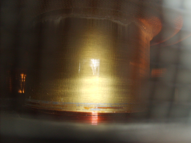

    Dziś podczas słuchania muzki cos sie stalo z glosnikiem stx30-300-4Ap. Mianowicie tak jakby charczał, stukal itp. W domu mialem tak kiedys jak w altusach rozklepala mi sie cewka o magnes tu sa podobne objawy. Zmierzylem rezystancje cewki i wynosi 3,3ohm wiec cewka raczj nie jest spalona ale przez te siateczki chlodzace widac tak jakby poprzerywany drut.Przy naciskaniu na membrane nic sie nie ociera dopiero jak wyciskam ja do góry to tak jakby cos strzelalo ale tak bylo tez na poczatku i glosnik gral normalnie. Głosnik oprócz tych stuków gra normalnie. W srodku nic sie nie obija i nic nie lata, do głosnika tez zadne smieci nie wpadly.Napedzam go wzacniaczem carpower hpb-602, gain ustawiony tak na troche ponad 3/4 bas tak samo ciecie na minimum.Co to moze byc??
    Ponizej dodaje fotki cewki.

    Te paski przypominają mi tak jakby pozostałości lakieru (emalii) z drutu , drut był przyklejony i został oderwany i zostały resztki emalii na karkasie , ale czy to było podczas motażu zrobione czy teraz to ci nie powiem.
    Pozdr

    Kiedy glosnik byl nowy to te paski byly zapelnione drutem wiec on odpadl ale glosnik gra normalnie tylko cos stuka i na dodatek w zaleznosci od czestotliwosci bo przy jednym rodzaju basu nic nie stuka a jak bas sie zmieni to cos brzecz. Moze to te druciki tam wpadly do cewki i stukaja??Postaram sie nakrecic filmik z pracy suba.

    no ewidentnie zsunęła sie z karkasu cewka pod wpływem temperatury, już drugi lub trzeci taki przypadek widze :(
    Część cewki, która nie jest już na karkasie tylko wisi w powietrzu pewnie sie rozszeżyła i przy skoku membrany ociera o szczeline w magnesie.
    Rozumiem że stuki, które słychać na filmie to faktyczna praca głośnika a nie odzywający sie mikrofon.
    Wniosek jest jeden: głośnik do rozebrania i najlepiej przylkeić cewkę dobrym klejem (passatEQ ma jakąś fajną substancje, może nawet zajmie sie Twoim głośnikiem, zapytać nie szkodzi :) )

    to nie jest wcale uszkodzona cewka! Jesli sie nei myle to STX nawija standardowe cewki o dlugosci 25mm a do serii AP odwija kilka zwoi i dlatego tak to wyglada.
    AP jest glosnikiem 3omowym i podlaczony do HPB602 bedzie dostawal ok 260W zamiast 200W ktore jest na 4omach. Wielu robi powzny blad zasilajac AP wzmakiem HPB1502 bo to niszczenie glosnika.

    Ta cewka wygladala inaczej gdy glosnik byl nowy dodam jeszcze jedno zdjecie gdzie widac juz dokladnie poprzerywane druciki.

    Coś mi się widzi że irek ma rację , to nie są przrwane druciki bo by ci głośnik wcale nie grał , tylko resztki izolacji drutu , a zsunięcie cewki też jest mało prawdopodobne.

    No to jak nie sa to kawalki drutu chodz jak ogladalem go to wydawalo mi sie ze to so druciki to czy mozliwe jest to ze ta izolacja sie odlepiła i ona jest przyczyna tych stuków?? Co zrobic zeby to jaks naprawic lub zniwelowac te stuki??
  • #19 3431315
    irek2
    Poziom 40  
    najpierw to trzeba okreslic co powoduje te stukanie a tego robieniem zdjec na pewno nie da sie okreslic.
    Trzeba poruszac membrana w gore i w dol i mzoe cos wyjdzie. A jak nie to potem generator 10-100hz i wzmak na roznej mocy.
