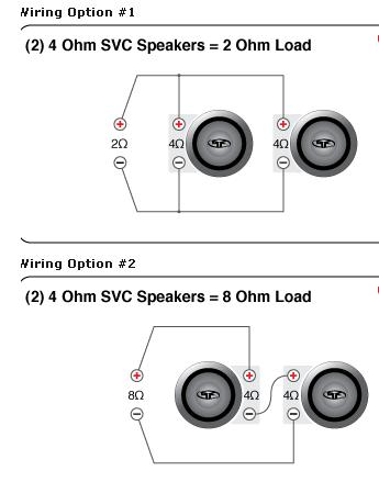

    Witam mam taki problem posiadam glosniki pioneer TSW-306C i INFINITY REF 1250W Chcial by je zamontowac do auta thalia ale nie wiem jaki wzmacniacz lub wzmacniacze mam wybrac jak myslicie czy lepiej jeden wzmacniacz ktory mial by tak 2x350 RMS czy jakies 2 wzmaki ktore na mostku beda mialy 350W rms. Jakie kable zastosowac czy jak sa 2 wzmaki to 2 kondensatory??

    mozesz te glosniki zapiac szeregowo i zasilic to jednym wzmakiem monoblockiem lub dwukanalowkaw mostku

    no tak ale jak podlacze je szeregowo to nie bedzie juz 4 ohm tylko 8ohm to nie wiem jaki wzmacniacz musil bym miec zeby to zasilicz.
    No chyba ze jak podlacze rownolegle to bedzie 2ohm to chyba latwiej bedzie jakis znalesc mocny wzmacniacz na 2 ohm ale wydaje mi sie ze bedzie bardzo drogi...

    crazy, to gorne to polaczenie rownolegle - nie mieszaj ludziom w glowie :) A mar230 - nie wydaje mi sie, by dobrym pomyslem bylo zakladanie dwoch roznych glosnikow. Moze sie okazac, ze zagraja dobrze, ale moze tez wyjsc kicha.
