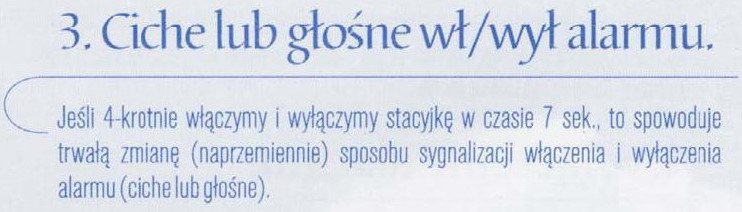

    Posiadam Autoalarm Seo Perfect zainstalowany 12.2006r w Honda Civic z 08.2001r
    Wg. instrukcji aby zaprogramować głośne uzbrajanie sie autoalarmu należy w ciągu 7 sekund 4 razy włączyć i wyłączyć stacyjkę.:idea:
    Przez włączenie i wyłączenie stacyjki rozumiem przekręcanie kluczyka do pozycji tak aby zapaliły sie kontrolki na desce kokpitu i ponowne przekręcenie kluczyka tak aby zgasły kontrolki na desce.
    Zrobiłem tak jak wg. drugiego akapitu napisałem a tu nic. Dalej alarm uzbraja się cicho.
    Czy ktoś może mi pomóc :?:

    Musisz podjechać do instalatora i włączyć zezwolenie na głośną sygnalizację. Instalator będzie wiedział o co chodzi.

    Poczytaj dokładnie instrukcję.Siedem razy a nie cztery w interwale pięciu sekund.I alarm wejdzie w tryb programowania.

    xwit napisał:
    Poczytaj dokładnie instrukcję.Siedem razy a nie cztery w interwale pięciu sekund.I alarm wejdzie w tryb programowania.Kod 3328.
    a co Ty na to ?

    Niestety, sporo dziwnych rzeczy wprowadziła ta dyrektywa, ale co zrobić...
    Moja rada, to nie programuj niczego sam jeżeli nie znasz tego alarmu bo się coś namiesza. Podjedż do tego instalatora, myślę, że nie weźmie kasy za tak prostą czynność. Gdyby chciał za to pieniądze, to olej go i poszukaj na tym forum kogoś, kto montuje te alarmy w twojej okolicy, na pewno pomoże za darmo.
    Taka operacja nie wymaga ingerencji w instalację, tak jak napisał XWIT jest to tylko zabawa stacyjką.
    To co podał XWIT, to programowanie instalatora, zezwalające na to, co masz w instrukcji obsługi.
