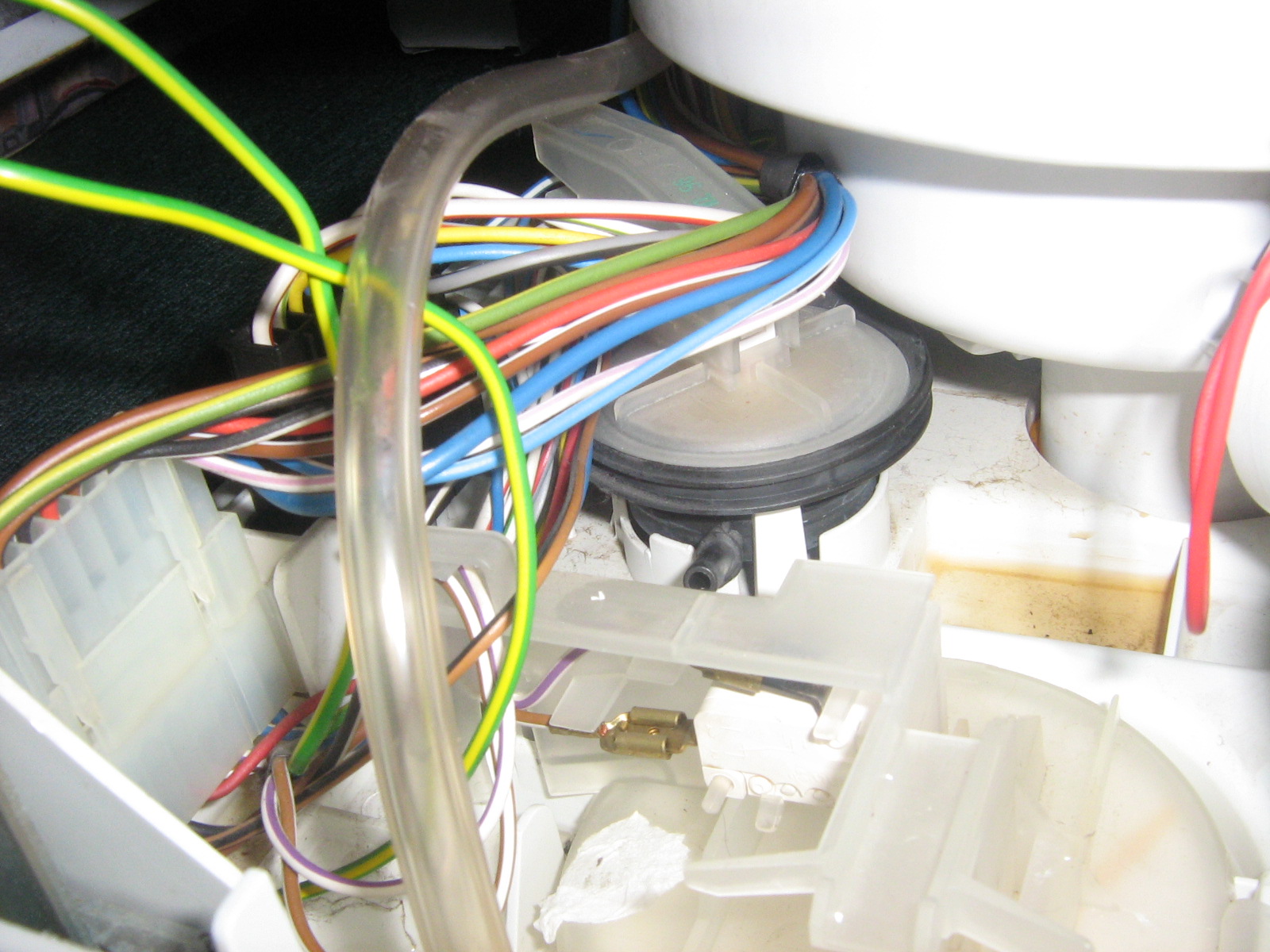

    Witam !
    Otrzymałem używaną zmywarkę Siemens SR24425/06 która ma następujący problem. Otórz po włączeniu zmywarki najpierw wylewa ona wodę a póżniej zaczyna pobierać nową. I do tego momentu jest OK. Ale niestety pobiera jej za dużo , bo zaczyna wylewać się takim przezroczystym wężykiem bezpośrednio na dno zmywarki obok układu z pływakiem który po chwili wyłącza pobieranie wody. Ale dno jest już zalane !!!! Otóż mam pytanie co w tej zmywarce reguluje ilością pobieranej wody ?? I co może być przyczyną takiego jej zachowania. Za wszelkie sugestie będę wdzięczny.

    Dzięki Zbych za pomoc !!! Do zmywarki dobiorę się niestety dopiero w piątek. Jeśli możesz to powiedz mi jeszcze co to jest za część z tą czarną gumową membraną ? Od góry przychodzą do niej przewody elektryczne a z boku wydaje się , że brakuje jakiegoś wężyka ( przynajmniej tak to wygląda) . Woda wylewa się z tego przezroczystego wężyka , wychodzi on z płaszcza wodnego i właściwie do niczego nie jest podłączony.

    Nie znam tego modelu a na podstawie tego zdjęcia trudno mi to ocenić. Dmuchnij w wężyk jak gdzieś z dna zmywarki będą wydobywać się bąbelki powietrza to może być przewód od hydrostatu jak nie to może być przewód do przelewu (jak za wysoki poziom wody to przez niego woda przelewa się na dno zmywarki i włącza się Aqua-Stop i zmywarka nie zalewa ci kuchni) Nie znam przypadku samoczynnego zsunięcia się wężyka z hydrostatu chyba iż ktoś w niej się grzebał i po sprawdzeniu zapomniał podłączyć Jeszcze jedno do hydrostatu dochodzi min trzy kabelki a do urządzenia Aqua-Stop dwa i jest ono zawsze mocowane do dna zmywarki i działa w ten sposób iż woda wypiera pływak a on załącza jakiś styk) Mam nadzieje iż ten chaotyczny opis pomoże

    Właśnie , ten wężyk jest napewno przelewowy. Zastanawia mnie tylko cały czas to "ustrojstwo" z czarną gumą ! O ile pamiętam to przynajmnie 3 przewody dochodzą do niego. Czy to może być ten hydrostat ??? Jeżeli tak to nie jest podłączony pod układ wodny. Nie wykluczam , ze wcześniej ktoś tam grzebał we własnym zakresie i czegoś niepodłączył.

    Na zdjęciu widać, że hydrostat jest nie podłączony. Sam się nie odłączył. Przewód przelewowy też z reguły nie leży luźno tylko jest wczepiony w podstawę zmywarki. Nie mam pojęcia dlaczego to jeszcze działa.
    Prawdopodobnie wodę blokuje aquastop prze elektrozaworze. Powinieneś mieć 2 wolne rurki. Podłącz jedną, a jak nadal źle to drugą.

    Z płaszcza wodnego wychodzą 2 przezroczyste rurki, jedna to jest ta którą widać na zdjęciu , może wcześniej nieprecyzyjnie się wyraziłem, bo nie leży ona luźno tylko jest wciśnięta na taki plastikowy bolec koło pływaka Aqua-stop. Druga przezroczysta rurka wychodząca z płaszcza jest zakończona jakimś korkiem ? Tak więc żadnego innego luźnego wężyka nie zauważyłem. I teraz pytanie co podłaczyć do tego hydrostatu ??

    Może się mylę ale wygląda to na Aqua-Stop i do tego wężyków się nie podłącza

    To te wężyki zostaw tak jak były. Aquastop jest na pierwszym planie, a na drugim jest hydrostat wyraźnie niepodłączony. Wężyk od tego hydrostatu zaczyna się w płaszczu na górze, idzie górą potem po prawej ścianie i do hydrostatu. Poszukaj pewnie się gdzieś zawinął.

    Dopiero dzisiaj mogłem dobrać sie do tej zmywarki i okazuje się , że faktycznie ktoś podprowadził ten wężyk łaczący płaszcz z hydrostatem !!!
    Jutro spróbuje taki zdobyć i podłączę to razem. Mam nadzieję że wszystko zadziała !
    Podłączyłem ten brakujący wężyk i zmywarka funkcjonuje jak nówka :-)
