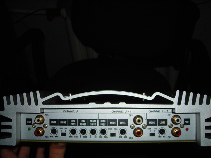

    Pierwsze to podłączenie zasilania:
    BATT +
    REM sterowania
    GND -
    Dobrze myślę? ;) bo w każdym wzmacniaczu mam inaczej opisane...
    Podłączenie wzmacniacza caraudio...
    Druga sprawa:
    Potrzebuje te śrubki z blaszkami, gdzie je dostane?
    I ostatnie:
    Od radia mi idą 2 razy RCA a potrzebuje 3xRCA...
    Musze kupić dwa takie rozdzielacze czy coś innego polecacie?

    kosmatek napisał:
    zasilanie dobrze opisaleś a do RCA to potrzebujesz 3 razy RCA czyli 3 sztuki czy 3 pary?
    3 pary, z radia wychodzą 2 pary a wzmacniacz jest 5 kanałowy i ma wejscie na 3 pary więc muszę któreś rozdzielić...

    aha .. sa 2 mozliwosci mozesz kupic RCA ktore same w sobie sa przy okazji rozdzielaczami (z jednej maja 2 wtyki z drugiej 4) lub tak jak podales rozdzielacz.

    IroN_87
    Właśnie szukam takich RCA żeby miały 2 wejścia i rozdzielenie na 4 wyjścia bo mam już puszczone 2 pary przez całe auto...

    To chyba kupie te co podałem tylko mi powiedz jeszcze jak jest z jakością dźwięku, odczuje jakieś pogorszenie? sygnał będzie słabszy?

    Sa takie 5-metrowe - jeden kabel i cztery wtyki RCA. Kup taki i do jednego dodaj rozdzielacz. Ale wtedy musi byc on dosc dlugi, by siegnac do 5 kanalu.

    Wiadomo ze im więcej wtyczek przejściówek i tego typu dupereli tym sygnał słabnie, mam z 2kanałów zrobione 4 kanały i właśnie rozważam zmiane radia. Jak juz chcesz kupić to wiadomo ekranowane przynajmniej podwójnie i oczywiście pozłacane wtyki/gniazda
    tak 4RCA i 4RCA z drugie fakt takie sa ale nie spotkałem (choc na pewno istnieja) 2 RCA z drugiej 4 RCA 5 metrowe albo jeszcze lepiej w tym przypadku 4 RCA z drugiej 6 RCA 5 metrowe - te watpie ze istnieja
