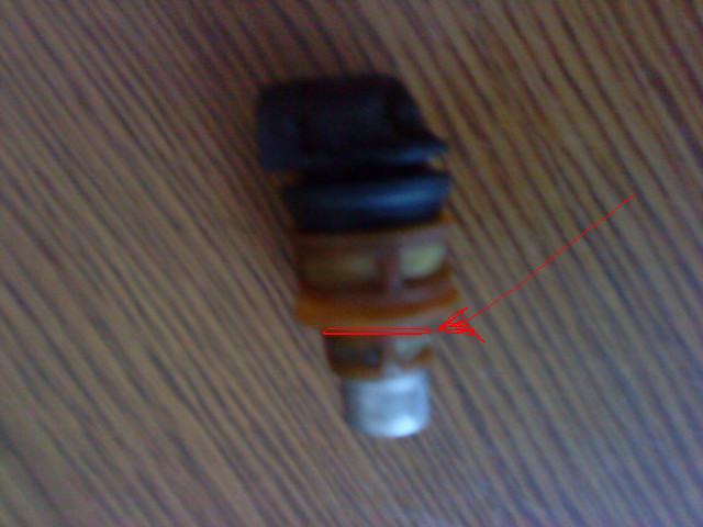

    witam ja się podepnę do tematu żeby nie zakładać nowego, otóż dziś czysciłem przepustnicę i przy próbie odpalenia silnika paliwo poszło górą aż do obudowy filtra!! co mogło być przyczyną?żle zmontowany wtryskiwacz? czytałem na tym forum że mógł się "podwinąć oring" czy wie ktoś jak go należy zmontować
    poprawnie???
    ps.silnik c14nz

    stawpol2
    membrana raczej nie,bo było dobrze, myśle że raczej trzeba sie przyjrzeć temu oringowi, a on powinien być założony tak na środku wtryskiwacza?czy na początku?mi to on pasuje tylko miedzy jednym a drugim sitkiem(patrząc na średnicę)
    na wtryskiwaczu u mnie przynajmniej to siedzi jeden oring!!!!a ile powino być?
    siedział on tam gdzie zaznaczyłem,to jest właściwe miejsce?
