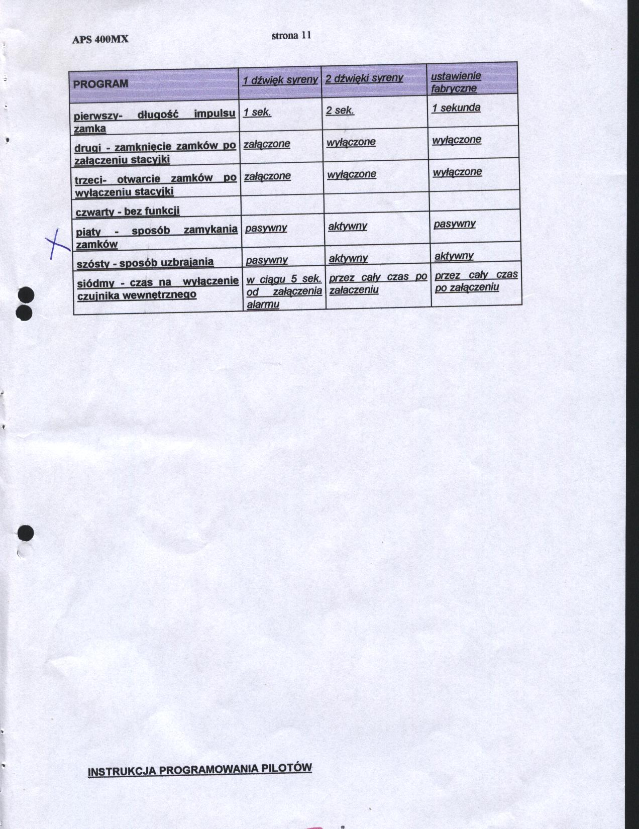

    Witam nabyłem autko z takim alarmem. Niestety działa dziwnie bo nawet po skończonej jeździe bez dotykania pilota po jakichś 2 minutach sam zamyka drzwi i uaktywnia alarm. Boję się że zapomnę zostawić kluczyki w środku. Można to jakoś przeprogramować?

    Aby to zmienić należy odpowiednio zaprogramować centralę alarmową. Na stronie 10 i 11 instrukcji-właściwości systemu APS400MX jest jak to zrobić. Jeżeli nie znajdziesz instrukcji i będziesz zainteresowany to zeskanuję ten fragment.
    W uzupełnieniu postu załączam fragment dotyczący aktywnej blokady drzwi.Ustaw w programie 5 sposób zamykania-aktywny. Pozdrawiam.
