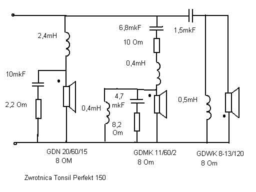

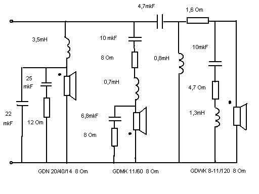

    Poszukaj zwrotnicy do kolumn SPACE albo PERFEKT Tonsila, powinno pasować tylko były różne wersje z różnymi głośnikami, nie pamiętam tylko czy średniak był 10 czy 12 cm. Właściwie obudowę też możesz skopiować ale ładniej by wyglądała ciut węższa i wyższa.

    sredniak w perfectach to jakis GDMK - czyli kopulkowy sredniotonowy.
    co do liczenia zwrotnic to nie ma to sensu. Spadek miedzy obydwoma przetwornikami powinien wynosic -6dB:
    - dwa glosniki to glosniej o 3dB
    - rownolegle podlaczone glosniki w miejscu ciecia beda mialy dwukrotnie mniejsza impedancje, wiec znowu +3dB
    przy liczeniu zwrotnic NALEZY uwzglednic indukcyjnosc niskotonowego i sredniotonowego. Jesli impedancja jest "mocno" zmienna w fukncji czestotliwosci to nalezy zastosowac korektor impedancji. tak poza tym to taka kalkulatorowa zwrotnica to ciezki orzech do zgryzienia - glosniki zachowaja sie inaczej wlozone do obudowy, a inaczej teoretycznie...

    Nie, te zwrotnice to nie jest dobry pomysł, one są pod średniotonowy kopułkowy na środku pasma to przesuwa dolny podział mocno w górę i dodaje elementy do zwroty których Ty nie potrzebujesz, bo twój średniak ma fs=250hz i można to wykorzystać.
    Zwrotka którą Ci zaproponowałem jest teoretyczna i może ideału na niej nie będzie ale jak kupisz jakiegoś gotowca z podobnymi podziałami to będzie to samo tyle, że conajmniej dwa razy drożej.
    Nie znam przebiegu impedancji tego średniaka, niestety tonsil tego nie podaje ale zaproponowałem korektor impedancji a może być niepotrzebny.
    Poprostu sprawdz z korektorem i bez, na słuch, jak zagra dla Ciebie lepiej. Korektor to rezystor i kondensator wpięte równolegle z przetwornikiem na końcu toru średniotonowego tzn. za filtrami :) , moze być przylutowany nawet do przetwornika - to naprawdę groszowa sprawa.
