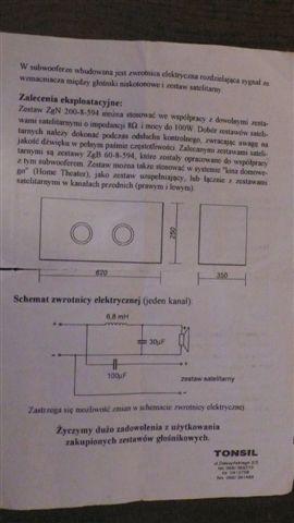

    #26 3433899
    stanleymarc
    tonsil wypuszczal tego suba w postaci aktywnej nawet jego nastepca ( ta sama konstrukcja tylko z wiekszymi otworami b-r co poprawilo mu efektywnosc i ktorego mialem nastepnego) jest do tej pory w sprzedazy.
    wiec moze dokup wzmaka do niego i podlacz . tyle ze z satelitami juz nic nie zrobisz.
    np. takiego: http://www.stx.pl/index.php?vMenu=3&vMenuItem=0
    lub : http://www.subwoofery.pl/ tu sa suby tonsila tylko produkowane przez jego jakis odlam po upadku.
    podlacz go do zestawu przez zwrotke normalnie + do +, - do -
    mozesz wtedy wyeliminowac kondensator 100mikro F (jest zlozony z 3 kondensatorow przynajmniej ja tak mialem) na wyjscie do satelit
    a schemat jego zwrotki wyglada tak:
    Sub-Sat 2.2 - poprawa jakości dźwięku
    zamontowalem takiego STX w subie na glosniku gdn 42 i nawet popycha:) a wyglada to tak https://www.elektroda.pl/rtvforum/topic664480.html
    ale wzmacniaczy jest cale mnostwo na rynku. wiec cos napewno wybierzesz jak sie zdecydujesz na przerobke.

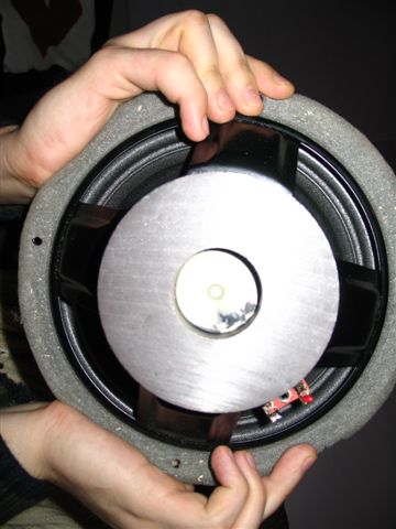

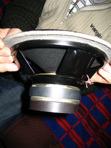

    #29 3556015
    Leon-poznań
    Witam wszystkich akustyków. W nawiąznaiu do w.w słów znajomego , pokazuje orginalne głosniki od suba 2.2 wraz z dokelejonymi magnesami w przeciw fazie.
    System nie sprawdzil sie za dobrze, zrosła efektywnosc o ok.2 dB, ale ksoztem uciecia dolnego pasma o ok.2 hz (zamisat 32 na 34). Oosbisice nei poelcam ci tego typu zabiegu, zwikeszyl on tylko furkot wylatujacego powietrza i to dosc słyszalnie.
    Mam nadzieje ze wszystkie elemnty ze zdjęcia beda calkowicie widoczne.
    W chwili wolnego czasu odszukam charakterystyki całego suba zdjete w kabinie w tonsilu. Pomiary dokonalem przed przeróbką i po przeróbce.
    Wynik ''na papierku'' nie sprawdzil sie do końca w praktyce.
    Jesłi komory obliczone byly przez fachowcow i wszytsko dobrane do odpowiednich parametrow głosnika, to nie ma sensu kombinować. Magnesy w przeciw fazie to podbicie efektywności kosztem czestotliwości.
    Sub 2.2 wg. mej opini to udana konstrukcja, obecnie testuje ten subofer na głosnikach tonsilowskich gdn20/120/8 rewelacja
