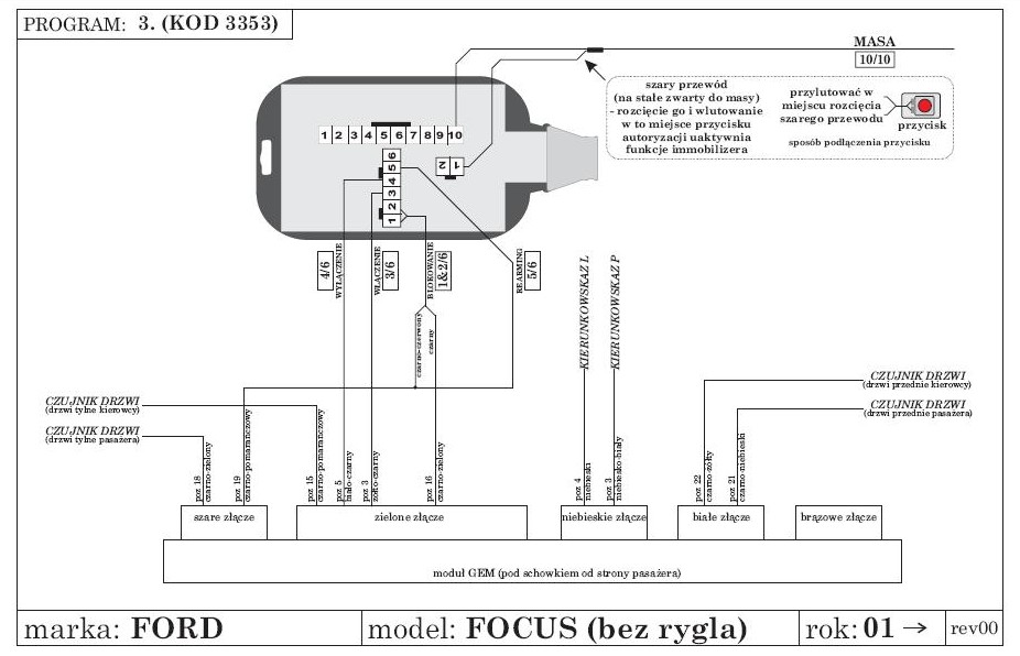

    Potrzebny schemat podłączenia w/w alarmu w Fokusie 2005.

    Ten schemat mam w 2004 jest zmiana może ktoś mantował i zapisał kolory kostek i piny które podłączał.

    Do tego rocznika Seo ma przygotowany Perfect Can także dokup sobie inverter i po problemie. Nie wiem czy są już zdjęcia, ale rozpiska jest napewno.

    Chodzi mi gdzie wpiąć włączeni wyłączenie i blokowanie

    O ile pamiętam to Focus miga przy zamykaniu i otwieraniu z pilota, a nie miga przy sterowaniu z kluczyka. Mam rację?
