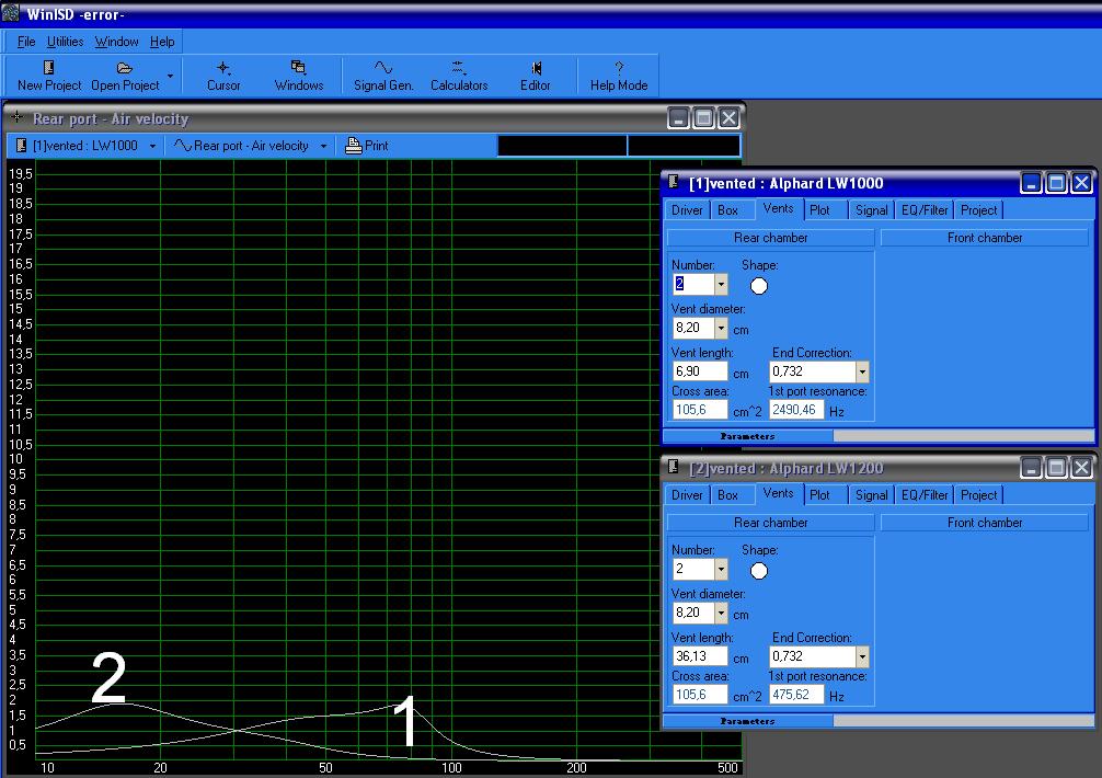

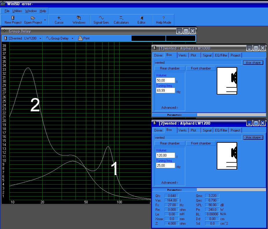

    witam
    pytanie do kogos z doswiadczeniem w budowaniu kolumn glosnikowych:
    zamiezam zmontowac komplet, tzn subwoofer i do tego dwie kolumny 3 drozne. mam taki cel, zeby zrobic dwie kolumny strojone dosc wysoko, z dobrym impulsem i dobrym uderzeniem oraz subwoofer(strojony bardzo nisko) ktory bedzie uzupelnial z dolu pasmo.ze wzgledu na niewielkie fundusze okolo 450-550 zeta zdecydowalem sie na tanie glosniki basowe alpharda i dobre srednie i wysokie TONSILa(wychodzi 350 zeta za same głosniki):
    -do subwoofera LW 1200 alpharda zecz jasna( i chcem tu wtracic, ze nie bede odpisywal tym co mowia, ze alphard to shit. bo tak jest, ale ta seria trzeba przyznac naprawde zoltkom sie udala. mam glosnikLW 650 i nie nazekam)
    -do dwoch kolumn
    *LW 1000
    *GDM 10/80/2
    *GDWT 9/80
    subwoofer zajmie kolo 100 litrow, kolumny po 50 l

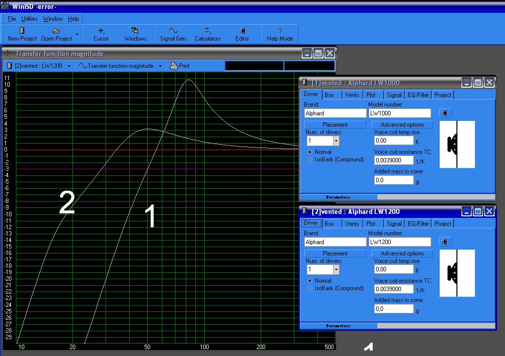

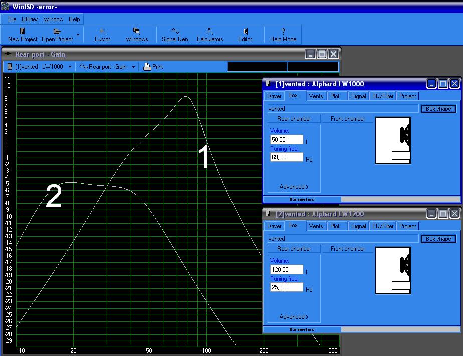

    ponizej zamiszczam zrzyty z programu winISD. niech ktos na to luknie i osadzi czy nie mine sie to z celem(dobry impuls kolumn i niezle pociagniecia basu z subwoofera)???
    wykresy nr 1 to wyniki kolumny, nr 2 to subwoofer:
    subwoofer + kolumny, projekt

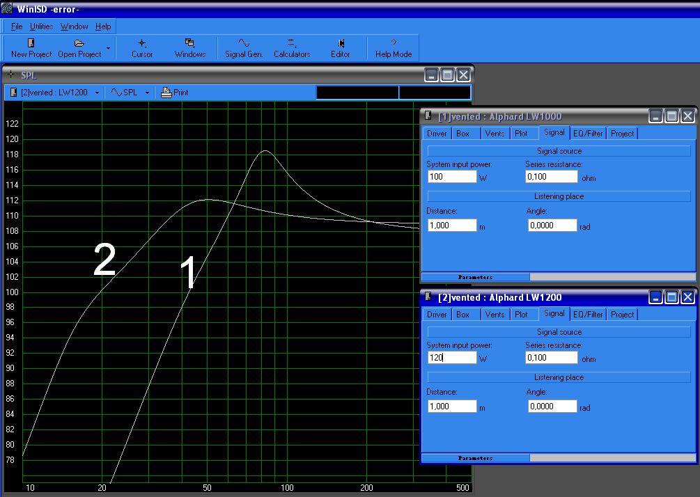

    charakterystyki przy max mocy glosnika
    skutecznosc rzedu 114-116 dB to chyba nie najgorzej ?:
    no i tylko tutaj troche mi sie nie podoba char. dla subwoofera, wiem ze powinna byc w miare trojkatna, ale chcialem jak najnizej zajsc z pasmem przepustowym basu
    no i char impulsu. i tu jedno pytanie, co ta charakterysty ka mowi o obudowie? czy to jest przypadkiem czas odpowiedzi na krotki impuls. prosze o wyjasnienie :)
    chyba to na tyle
    czekam na fachowa opinie

    Ogólnie to jest do kitu, będziesz miał góry i doliny na spl tego zestawu jak cholera. Jeżeli chcesz robić zestaw z subem to po co Ci 3 way. Dwudrożną z midbasem 16-18cm łatwiej będzie spasować z subem.
    Jeżeli zdecydowałeś się już na lw1200 to nie dawaj mu tak niskiego strojenia jak 25hz bo nic tak nisko nie gra i tego nie usłyszysz. Daj około 35 w punkcie -4db na poczatek, jak obudowa będzie zbyt efektywna to przedłużaj br aż do ucywilizowania jej efektywności. Albo daj od razu na -6 db ale tunel z tyłu suba wtedy odległością suba od ściany wyregulujesz efektywność budy. Żeby to wszystko miało ręce i nogi proponuje Ci tak:
    na midbasa jedna tesla 188-07 (88db), na górę do domu nie dawaj tubki tylko kopułkę np. pj stxa z tłumnieniem 4db - będziesz przez to mógł nisko ustawić między nimi podział - tak około 3khz. Dla tesli musisz tak dobrać obudowę żeby jej dolne pasmo nie właziło na suba - ta wersja 07 nadaje się do br ale może w closed jej efektywność na dole pasma bardziej się wpisze pod suba. Wklep ją do winisd i pokombinuj.

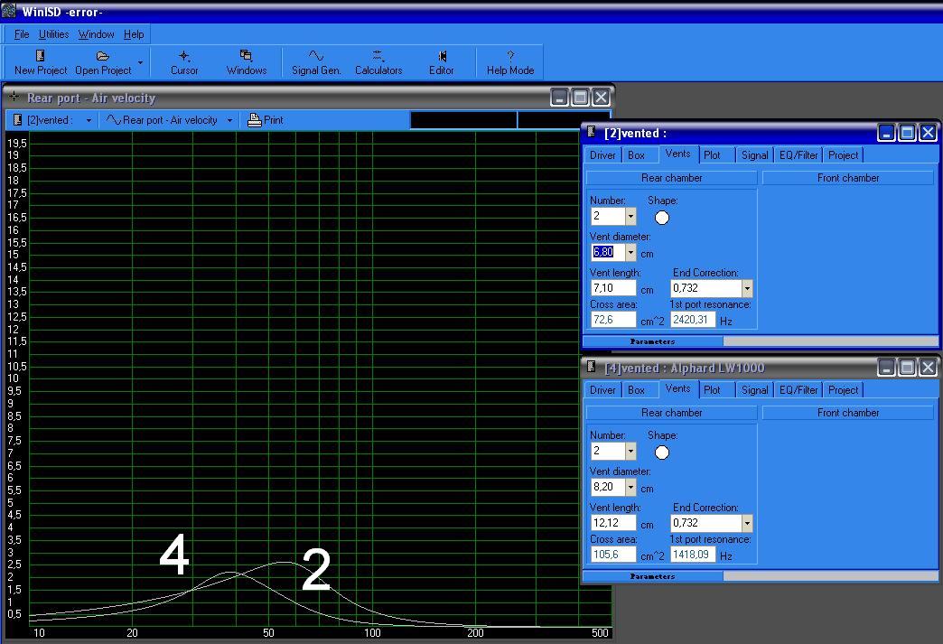

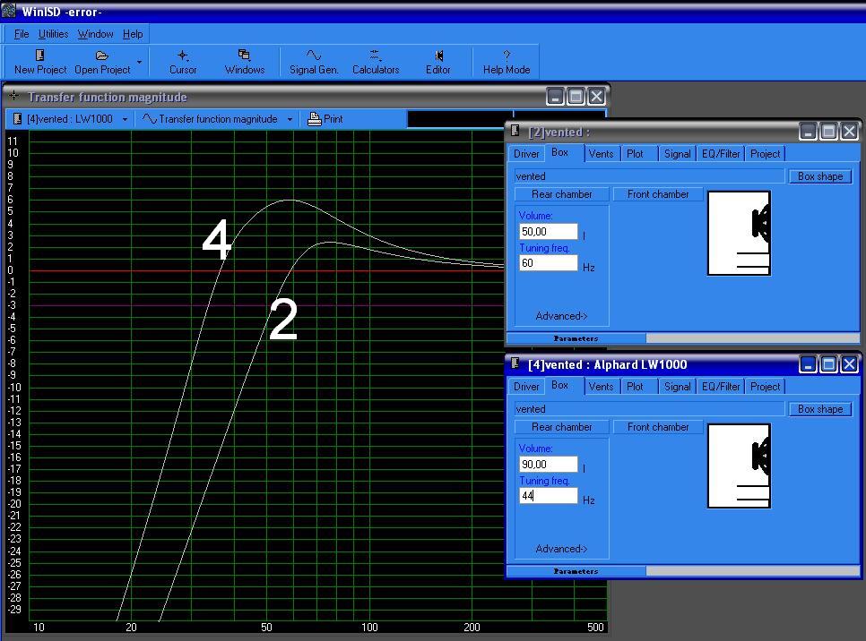

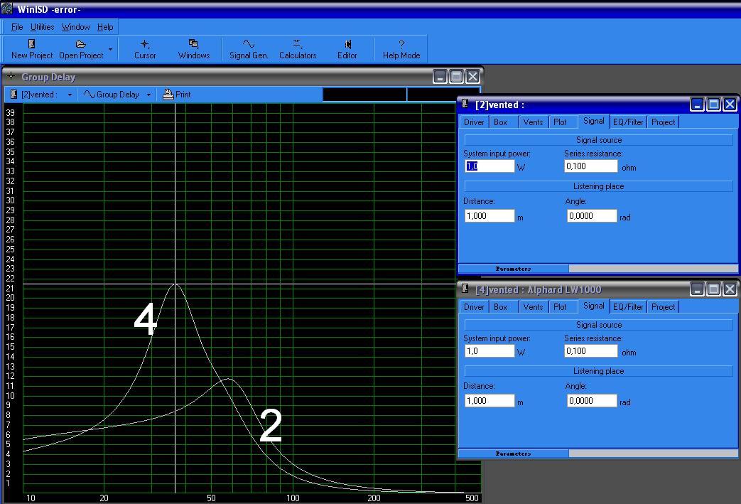

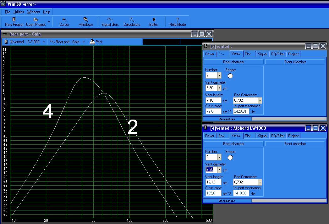

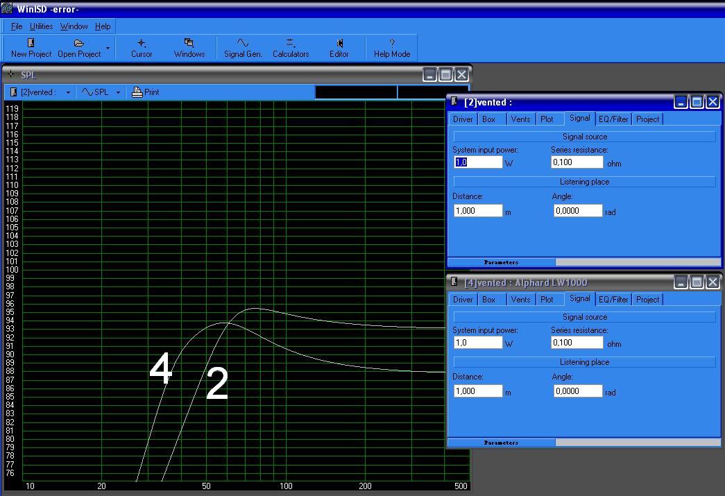

    po kilku poprawkach zrobilem cos takiego:
    do dwoch kolumn kolo 50 litow kazda STX 27-150 SE wykresy nr 2
    do subwoofera 80 litrow alphard LW 1000 wykresy nr 4
    czy to wyglada chociaz troche sesowniej???
    prosze o sesowna ocene

    Arkadyo
    Te 27 -150 nie nadają się na dwudrożne. Pisałem ci żebyś wziął 2x gds 22-120 do dwudrożnej a do tego może lepiej aktywnego suba na lw1200 z podbiciem dolnego zakresu w mniejszej obudowie
