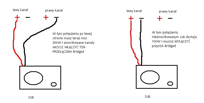

    Niedawno kupiłem dla szwagra ten wzmacniacz aby zrobić subwoofer do jego vectry. Wzmacniacz ma przycisk "Bridged" ale przy zaciskach do kabli głośnikowych nie ma pokazane jak połączyć aby działało w mostku.
    Nie wiem czy mogę zrobić tak " Minus z lewego i plus z prawego " ??

    crazy_88
    z jednego kanalu bierzesz plus a z drugiego minus dajesz przelacznik bridget i masz mostek

    kremat0r
    No dobra spróbuje tak jak myślałem i jak wy sądzicie.
    Pytanie tylko teraz jak rozróżnić jak głośnik będzie dostawał sygnał z pojedynczego kanału (jakby inaczej się mostkowało ) a kiedy dostanie full z mostka.
    Będzie słychać "na ucho" ??

    wow
    Nie rozumię pytania!
    Przypuśćmy że wzmacniacz ma 2 x 100W
    Gdy zmostkujesz poprzez podłączenie głośnika tak jak pisze crazzy w 1 poście (mostek) to głośnik dostaje 200W
    A jak podłączysz normalnie to będziesz miał 100W
    Narysowałem Ci rysunek!
