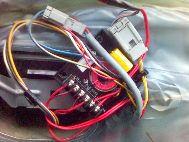

  • #23 3528485
    alfa-technika
    uuuuu panowie nie jest dobrze, ojjj nie jest
    Nie wiem gdzie szukać przyczyny ale....
    Jeden kolega wsiadł: basy nie są taki jak powinny być, nie są tak głębokie jak u niego
    Drugi: soprany nie są tak mocne jak u niego, choć ma u siebie zestaw typu bushmen, bez zwrotnic i kondensatorów i jakieś radio kenwood
    Fakt, drzwi wymagają wygłuszenia, bo wszystko drży. Niestety trzeba jeszcze troszkę kaski wysłupłać i zrobić co trzeba.
    I jeszcze jedno, jak mocniej gra radyjo to troszkę mrugają lampki w nim :(
    Jakieś pomysły ???
    P.S. Niedługo wstawię zdjęcia jak mam zrobione tweeterki.

  • #25 3528823
    qstosz
    jak nie ma basu to może źle podpiołeś głośniki chodzi mi o biegunowość.
    ja jak kombinuje to ciągle źle na początq podłączam!!

  • #28 3666069
    alfa-technika
    JEST DOBRZE !!!
    Kolega z elektrody o znanej nazwie Pegelmesser znalazł przyczynę wadliwego dźwięku.
    Głośniki były w przeciwfazie.
    Czyli gdy jedna membrana się chowała to druga wypychała, powodowało to znoszenie się fal i tragiczny dźwięk.
    Wystarczyło zamienić jedne kabeli przy jednej ze stron i wszystko jest DOBRZE, powiem więcej BARDZO DOBRZE.
    Teraz moge śmiało polecić każdemu głośniki Helix Blue 62 i radio Clarion DB568RUSB, aczkolwiek brakuje w nim osobnego sterowania basem.
    Skrzynki jeszcze nie ma, lae jest w fazie projektu.
    Robię ją wraz z w/w Pegelmesserem, który jest miszczem w tych sprawach.
