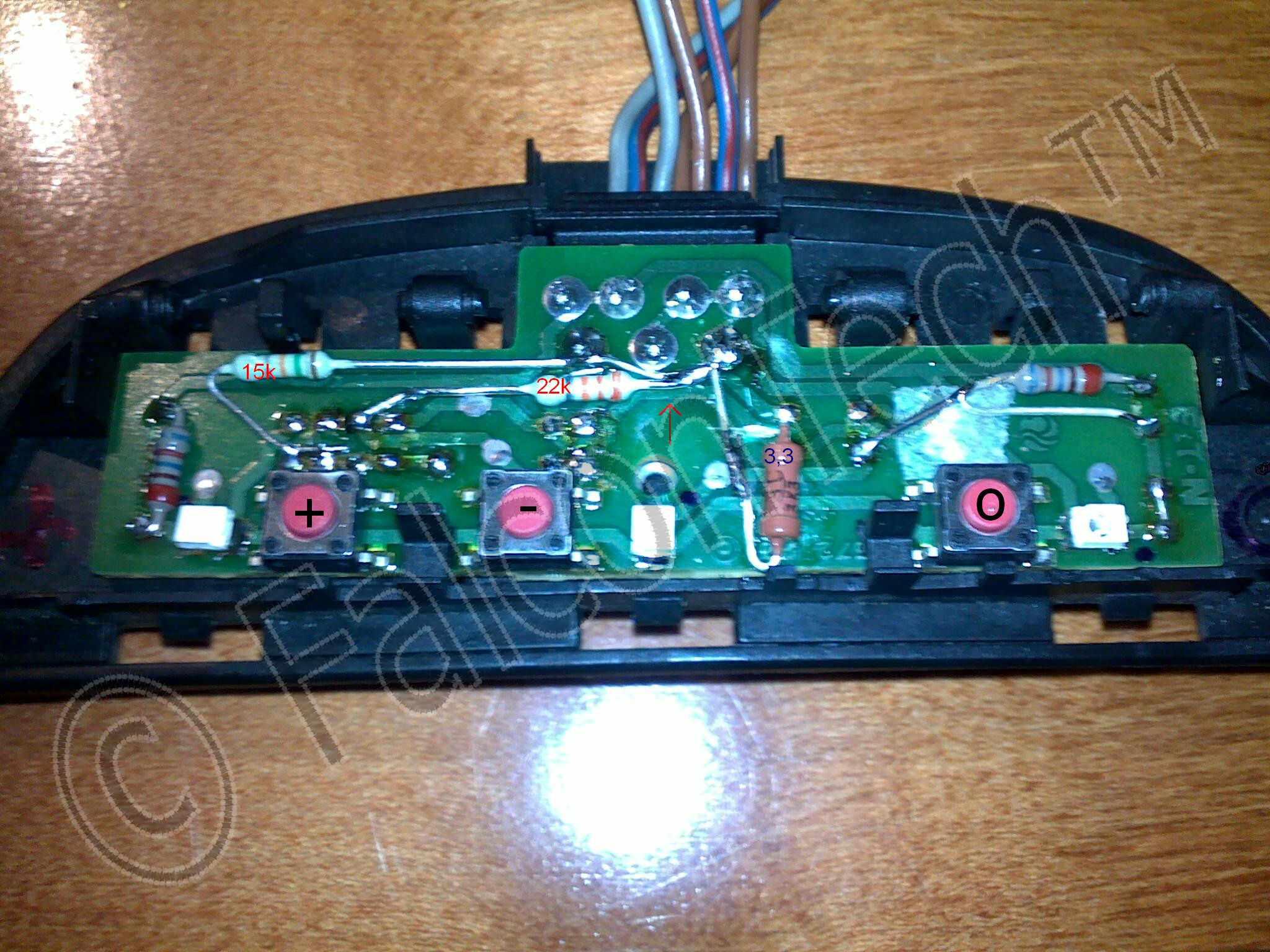

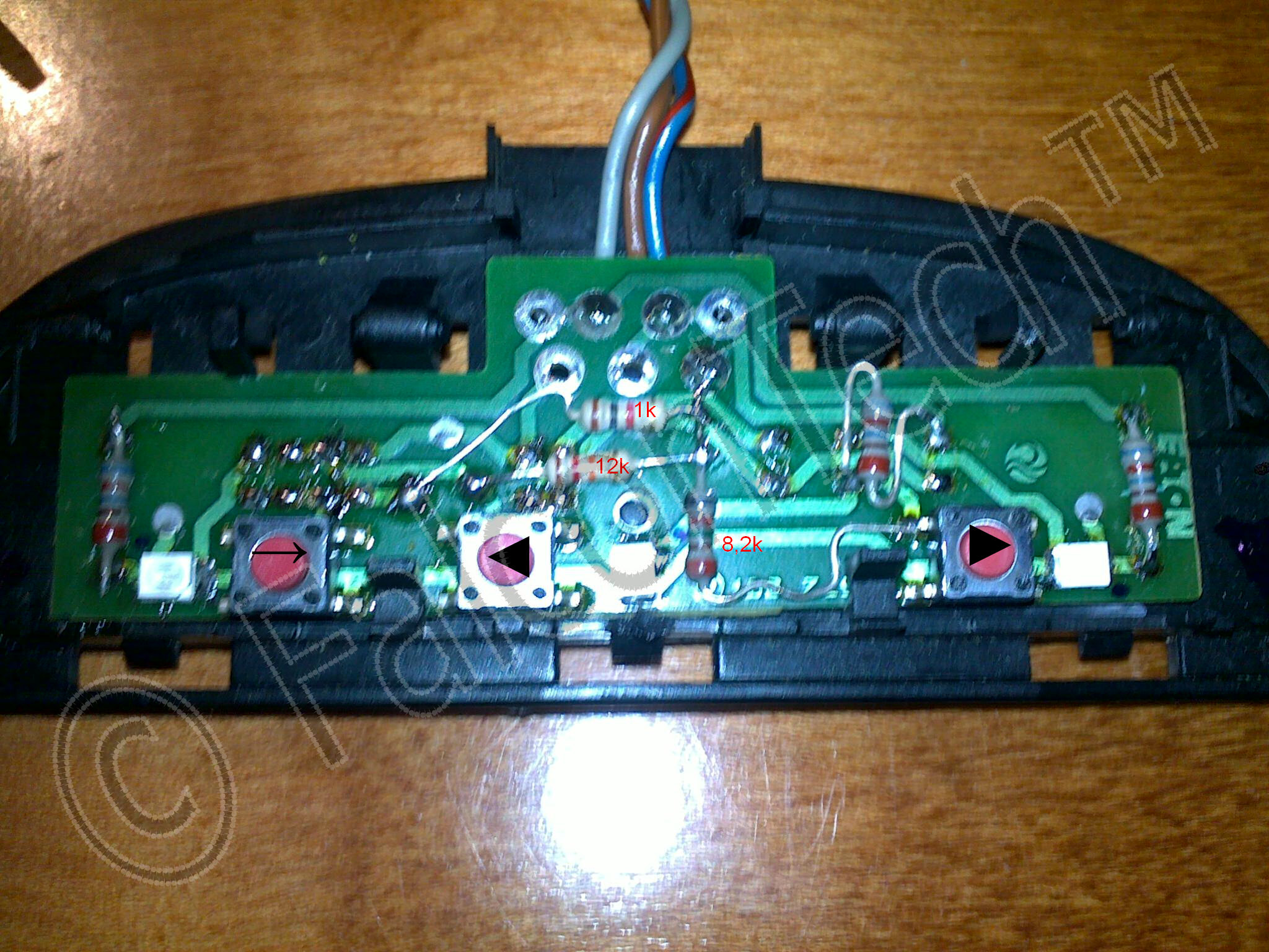

  • #13 9049111
    FalconTech
    Schemat oczywiście jest prawidłowy. Wartości rezystorów też mieszczą się w widełkach obsługiwanych przez pioneery (i obstawiałbym że sony ma takie same wartości).
    Ja zrobiłem to jednak inaczej. Nie jako drabinkę a równolegle i wymieniając oryginalne rezystory wlutowane na płytkach przycisków a nie robiąc kipisz pod poduchą, przecinając kable itp.
    przycisk [wartość] znaczenie {przytrzymanie przycisku}
    + [15kΩ]  volume up
    - [22kΩ]  volume down
    o [3,3kΩ] tougle ATT (przyciszenie nie mylić z MUTE)
    =a11.jpg=
    → [1kΩ]   CD → AUX → TUNER {ON/OFF}
    ► [8,8kΩ] radio up {search}   / next track {przewijanie}
    ◄ [12kΩ]  radio down {search} / prev track {przewijanie}
    =a12.jpg=
    Ścieżki zaznaczone strzałkami należy przeciąć.
    Diody wymienione na niebieskie, rezystory dla diod po 6kΩ by świeciły delikatnie a nie oślepiały i odwracały uwagę.
    P.S. Sorry za jakość zdjęć, nie miałem nic lepszego na tą chwilę a złożyć trzeba było.
