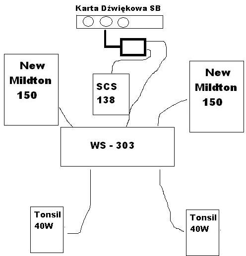

    Obecnie posiadam wzmacniacz ws-303 i podpiete do niego 4 kolumny - 2*new Mildton 150 i 2*jakies tonsile 40W z roku 81 ;). Wszystko jest super poza tym że głośniki niskotonowe mają pasmo dopiero od 45hz. da sie jakos podłączć do unitry suba (najelepiej bez ingerowania w jego wnętrzu bo nie znam sie za bardzo na tym)? pzdr

    Tak siedzialem i myslalem i wpadłem na ekstra pomysł (juz zrealizowany)
    Mianowicie muzyki słucham z kompa (karta muzyczna SB 4.1) i wcześniej dzwiek szedł przez kabel jack-din do unitry. a dzis dołączyłem rozdzielacz i drugi kabele jack-(tym razem)chinch do suba Jbl scs 138 który pozyczylem. i teraz wszystko jest mega dobrze, bas głeboki i przyjemny dla ucha a nie jakies bezsensowne dudnienie jak z golfa I :P . ale tak czy owak dzięki wielkie za pomoc.
    w paincie zrobiłem całą tą konstrukcje i przedstawiam na obrazku poniżej :D

    subwooref ciekawy! tylko możesz dokładniej opisać jak to wsyztsko wpiąłeś pod dźwiękówkę bo nie do końca zrozumiałem
  • #9 3440318
    maciej343
    z karty jest jedno wyjscie line-out i do niego podłączyłem rodzdzielacz jack (z jednego robią się dwa gniazda) i potem jednym jackiem do wzmacniacza, a drugim do suba :D
