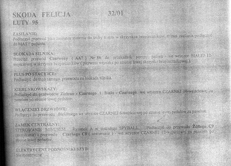

    znalazłem coś takiego ale niech fachowcy to skomentują,podobno co do centralnego podczas zamykania przewód musi być rozłączony,czyli zastosować przekaźnik

    chodzi mi o schemat tego alarmu exus v 10 ze kolory kabli sa i do czegho podlaczac byl gdzies taki rysunek tylko strasznie salba jakosc a co do centralnego jakos sobie poradze ale chodzi mi o ogolnie podlaczenie modułu alramu co do czego i gdzie znalezdz przewody w tej felicji.pozdrawiam
