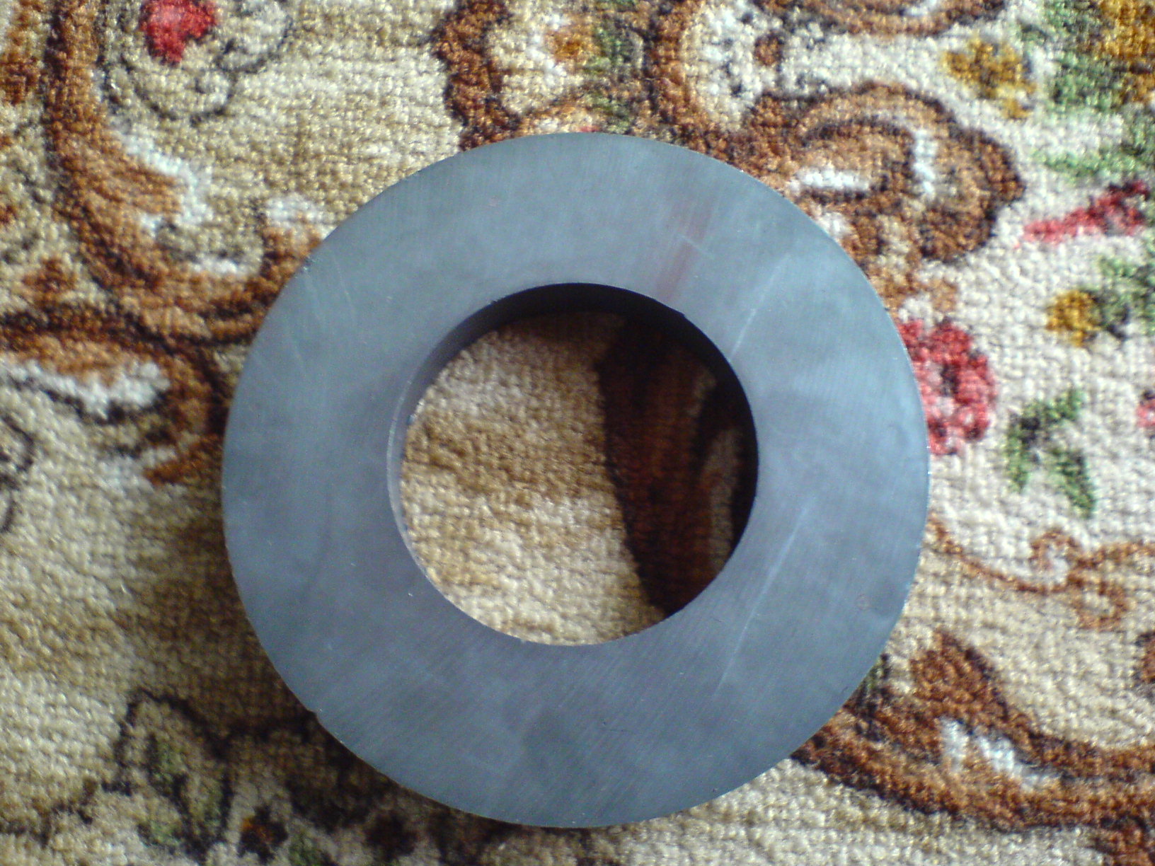

    oto moja baza

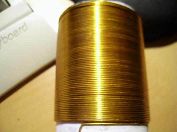

  • #11 3460135
    Misian@
    Witam!
    Puszkę połączyłem tak:
    Jak przyczepiłem taśmą izolacyjną blaszkę na rurę pcv, posmarowałem szybko pouszkę całą klejem do pcv i na to dałem kartkę papieru i szybko suszarką wysuszyłem.... łączenie robiło się bardzo sztywne...
    Szczelinę zmierzyłem suwmiarką...
    mierze średnicę rdzenia nabuegunnika (u góry) i rozciągam suwmiarkę nad szczelinę az do brzegu nabiegunnika...
    u mnie rdzeń ma 50mm śr. a szczelina 2,10mm
    Drut mam z trafa... hehe a co nie wiesz jak się drut prostuje??
    Poprostu jeden koniec mocyjesz do czegoś stabilnego np kaloryfera i naciągasz go delikatnie, az wszystkie nie równości znikną, warto też go przetrzeć kilkanaście szmatką z jakimś detergnetem aby zmyć wszystkie zanieczyszczenia takie jak np. klej... ( ja go usunąc niestety nie umiałem ale są znikome ilości co widać na fotce 4)
    Co do Twojego głośnika... hmm
    Cieżka sprawa :(
    Jak dobrze widze to cewka nawijana na jakimś "papierowym" karkasie... Czyzby Kapton??
    Cewka wydaje mi sie ze ma wysokośc z 18mm tak??
    I teraz najtrudniejsze... nawinąc cewkę na stary karkas będzie niemiłosiernie trudno...
    Ja na Twoim miejscu odklepił kopułke, wutargał starą cewke z karkasem uważając aby jak najmniej uszkadzac membranę...
    Nawinąć nową cewkę, na nowym karkasie i dopiero taką cewkę przykleić do membrany...
    Pozostaje jeszcze kwestia dolniego zawieszenia...
    Musisz podjąc decyzję co będziesz robić??
    Nowy napęd czy nawijasz nowa cewka na starum karkasie??

    cewka ma 2,2 szczelin jeszcze niepomierzyłem, cewka jest nawinięta na jakiś dziwny plasticzek
    mysle o nałożeniu dwóch warstw drutu czyli zeby był jedno cewkowy, ale czy jak uzyje drutu grubszego to bede musiał go nawinąć wiecej i pytanie czy sie na karkasie zmieści??
    głośnik musi mieć 4 ohm
    nawet jak zrobie karkas z puszki to chyba dłuższy nie może być
    a słyszałem ze aluminium nie jest magnetycznie dobrym przewodnikiem czy cos takiego
    a czy można przed magnesami dac np pierścień 0,5 mm na wydłużenie cewki a zeby niebyła o spod ??
  • #13 3460768
    Misian@
    Witam!
    Oczywiście... pamiętaj, drut o mniejszej średnicy np. 0,2 o długości załózmy 10metrów ma większą oporność niżeli drut o 0,5 i długości 10 metrów
    Z moich obliczeń wyszło, że jeśli użyłbyś drutu 0,5 i załóżmy że 20 metrów takiego drutu ma oporność (mierzony zwykłym miernikiem) dla DC 3,3 ohm to dla wzmacniacza będzie głośnik miał 4 Ohm
    Ty chcesz zeby cewka była dwu warstwowa... ok
    Średnic karkasu 51mm ma obwód ~16,2cm. Teraz dzielimy 2000cm (20metrów) przez 16,2 co daje nam w ~124zwoje. Teraz te 124 mnozymy poprzez średnicę drutu czyli 0,5 i daje nam to wynik 62mm, czyli tak wysoka cewka będzie jeśli nawiniemy te 20 metrów drutu jednowarstwowo.
    Ale ty przecież nie potrzebujesz tak wysokiej cewki, czyli nawijamy dwu warstwowo, czyli 62mm dzielimy przez 2 (bo 2 warstwy drutu) i wychodzi nam w ~32 mm.
    Ale trzeba tez uwzględnić obwód cewki na którą nawijamy 2 warstwę zwoi.
    Czyli jeśli karkas ma 51mm średnicy zwenętrznej, nawijamy na niego 30zwoi drutu 0,5 czyli zewnętrzna średnica całej cewki już wynosi 52mm...
    Na niego nawijamy kolejne 30 zwoi drutu i cewka juz ma średnicę 53mm...
    Pisałeś że twoja szczelina w głośniku ma 2,2mm, czyli masz 2 opcje do wybrania.
    przetoczyć nabiegunnik aby miał minimalnie wiekszą wewnętrzną średnicę, co za tym idzie zostawisz ten drut, co da ci więcej poweru na głośnik, lub zmniejszysz średnice drutu, co za tym idzie nie będziesz musiiał przetaczać górnego nabiegunnika, i będziesz miał mniejszą moc znamionową głośnika...
    PS: ja osobiście przetoczyl bym nabiegunnik (mam mozliwości :D ) tylko potem jest problem z ustawieniem go idelanie centwalnie wokół rdzenia nabiegunnika ;/

    drucik jest 0.65 , karkas bedzie z puszki tigera ale narazie jest projekcik dołożenia magnesu jednego, bedzie nawiercany bo 2 sa wiercone, jezeli przyjdzie laser na uczelnie to moze sie jakos uda zrobic to ładnie :] bezboleśnie i za free
    mam pytanie Stx ap miał 4 ohm czy mniej ?? moze zrobić 3,5 np
