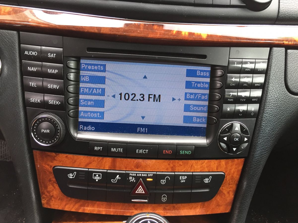

    Mam podobny problem. Kupiłem E klasę 3.2 CDI 2004 w wersji Elegance. Auto jest naprawdę fajnie wyposażone i w dobrym stanie. Dopiero uczę się i to YT o ukrywanych funkcjach, jednak nigdzie nie mogę znaleźć informacji czy mój egzemplarz na dużej nawigacji ma moduł Bluetooth. W schowku jest wyprowadzona instalacja widoczna na zdjęciu. Czy i jak można sprawdzić czy auto posiada moduł bluetooth, czy ewentualnie można go zainstalować? Na allegro pod mój model, używka wychodzi ok. 50 zł. Chciałbym móc się połączyć moim telefonem na Androidzie z nawigacją/Audio. Czy to w ogóle możliwe? Istalacja telefonu w Mercedesie E211

    Na zdjęciu jest uchwyt do Nokii 6310i
  • #10 17628389
    SVirek83
    Zgadza sie. To jest stacja fokujaca do Nokiendy ale na rynku sa adaptery Bluetooth wpinane w te stacje, za pomoca ktorych oryginalne radio moze odbierac polaczenie z Teojego urzadzenia BT np telefonu. Zalaczam przykladowe zdjecie z filmiku z YT.

    Też ten temat mnie interesuje. Mam W211 z 2002 roku> Brak tam jest tego modułu w schowku. Najprościej byłoby wymienić całego commanda na nowe radio ze wszystkimi funkcjami do tego modelu. Chciałbym jednak zachować oryginalność. Na znanym serwisie są za kilkadziesiąt złotych takie moduły można kupić. A tak na początek: W jaki sposób odczytać jaką wersję Commanda mam zamontowaną (radio ze zmieniarką)?

    Witajcie. Też mam W211 z 2009 roku w dobrym stanie. Nie ma modułu bluetooth w schowku. Ma kierownicę multifunkcyjną do starego telefonu i radio oryginalne z navi, odtwarzaczem video , etc. Instalator chce wymienić całe radio na nowe już z Androidem ale nie oryginał. Chciałbym jednak zachować oryginalność, bo jest w dobrym stanie. Co muszę dokupić aby wbudować zestaw bluetooth i korzystać z oryginalnych przycisków w kierownicy do przeglądania połaćzeń, wybierania ich i rozłączania rozmów. Widzę różne moduły i kable, ale nie wiem dokładnie co muszę dokupić i czy z tym radiem da się taki system uruchomić? Proszę poradźcie coś mądrego zamiast wszystko wypruwać. Zdjęcia zrobię i dodam. Istalacja telefonu w Mercedesie E211
