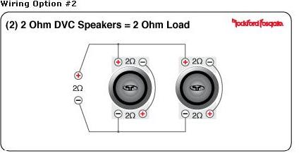

    mam pytanie czy dwa glosniki dwucewkowe o konfiguracji 2x2 ohm sztuka , czy da sie te dwa zapiac w konfiguracji 2 ohm i zasilac je wzmacniaczem zmostkowanym i stabilnym do 2 ohm w mostku?

    1. spinasz równolegle te dwie cewki w kazdym głośniku(1 ohm) i potem łączysz dwa głosniki szeregowo (2 ohmy)
    2.spinasz cewki w kazdym głośniku szeregowo (4 ohmy) i potem dwa głośniki dajesz równolegle (2 ohmy)

    cZy tak jak na rysunku? bo wprowadzili mnie w sklepie w blad chcialem to zasilac wzmakiem stabilnym na 2 ohm w mostku oto rysunek podlaczenia:

    Tak jest dobrze.
