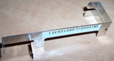

    Rozebrałem drukarkę EPSON LX-300+ do gruntownego czyszczenia.
    Niestety jak to zwykle bywa pozostała mi jedna część, która nigdzie nie chce pasować :)
    Może ktoś się orientuje, gdzie ma być wsadzona ta blaszka ?
    Drukarka EPSON LX-300+ Gdzie ma być ta blaszka ?

    Proponuje pójść do jakiegoś serwisu i tam Ci zrobią. Wg. mnie to powinno być chyba na dole drukarki w rogu.

    He he he - tyle, że to ja serwisuję tą drukarkę dla firmy, gdzie pod opieką mam komputery, sieci oraz wszelkie urządzenia elektroniczne :)
    Kiedy rozbieram nieznane mi urządzenie, do którego nie mam dokumentacji to zawsze zapisuję co, gdzie jest, kolory wtyczek i przewodów oraz wykonuję zdjęcia. Tym razem zgubiła mnię rutyna, bo już konserwowałem takie drukarki. Niestety tym razem nie zrobiłem zdjęć, ani opisu, a starych nie mogłem znaleźć :))))
    Problem na szczęście już rozwiązany dzięki pomocy jednego z kolegów z p.m.e.
    Element ten znajduje się pod płytką panela sterowania i łączy masę tej płytki z metalową płytą nośną mechanizmu, ale dzięki za chęci niesienia pomocy.
