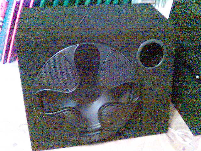

    Witam czy ta skrzynia jest odpowiednia do tego glosnika, glosnik ma 30cm wygluszony... ma 57 litrow
  • #2 3450900
    crazy_88
    pamietaj ze dla kazdego glosnika skrzynie dobiera sie indywidualnie wedlug parametrow t/s na oko to nie ma co robic. co to konkretnie za glosnik?
  • #3 3450919
    greg-si
    Podaj parametry ts głośnika bo do niektórych 12' głośników wystarczy dużo mniejsza obudowa a do niektórych większa. Nikt nie jest jasnowidzem.
  • #4 3450962
    Trabant 601s
    Co do glosnika to niewiem nic o parametrach poniewaz dostalem go. Jest to magnat power bull 300 jesli ktos ma moze jakes parametry to moze wzucic.

    Z tegoco wiem to kiedys byl w skrzyni 77 litrow czy roznica 2o nlitrow moze zmienic efekt
  • #5 3453887
    greg-si
    To nie są parametry TS tylko specyfikacja. Potrzebne są Vas, Qts...

    pluton glosnik nadaje sie do skrzyni closed mi wychodzilo okolo 30 litrow ze strojeniem 56 hz kombinowalem ale cos nie wychodzilo moze ktos sie wypowie jak by to gralo?

    dziekuje za odpowiedzi.znalazlem info na necie,ze dokladnie obudowa zamknieta i litraz 28-40 litrow.
    jeszcze raz dziekuje i pozdrawiam
