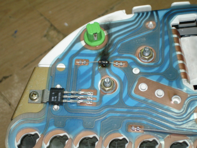

    Witam.Moje autko to OPEL ASTRA 1,4 94r. Nagle znikła mi temp płynu chłodzącego pierwsze kroki skierowałem do czujki(wymiana na nową) była uszkodzona i myślałem że po sprawie ale po odpaleniu i 15 min pracy temp 0 stopni .Po wyjęciu deski ukazał się taki oto widok:Co to za cząstka? Jaka jest wartość rezystora? Jaki zamienny układ scalony?
    na 100% mam uszkodzony wskaznik temp płynu ,opornik i ten scalaczek.Moje pytanie to jaka jest wartość tego opornika i czy istnieją jakieś zamienniki tego scalaczka? Napisy na scalaczku:
    ITT G
    91 46
    25064055

    Witam po dość znacznej przerwie .Autko już całkowicie sprawne na allegro kupiłem od gostka takie same zegary tylko bez prędkościomierza .Za całość zapłaciłem 38 zł z przesyłką i działa .Temat zamykam dziękuję wszystkim za zainteresowanie.

    zloty interes ten scalaczek jak go nazwales max koszuje 2 zl a opornik moze ze 20 groszy.pozdrowienia
