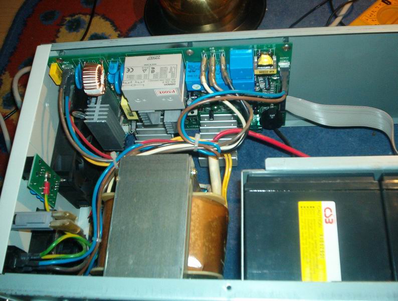

    Proszę o pomoc w naprawie UPS'a firmy POWERPAL 1000, może ktoś z szanownych grupowiczów posiada schemat lub przedstawi kilka wskazówek naprawy i działania tych urządzęń, ew. jakaś litreratura.

    napisz moze co sie spalilo chyba ze nie wiesz, napisz na jakich jest ukladach, jakie sa objawy moze zorganizuje schemat

    A wiec tak w tym UPSie nie widać na oko by było cos spalone, po raz pierwszy naparwiam upsa i mam obawy jeśli chodzi o elemnty bezpieczeństwa, czego ie powinienm dotykać. Po właczeniukabla zasilającego do sieci słychać włączenie pzrekaźnika z tyłu czerwona lampka się zaświeca i to wszytso, żadnego napięcia na 1 z 6 wyjść, max moc wyjsciowa to 670 W. Pod ta czerwona lampka jest napis site wiring fault która się świeci.. Jeśli chodzi o elemnty to są dwa duże akumulatory firmy CSE, transformator, płyta czołowa i bazowa. Na płycie bazowej 4 niebieski małe przekażniki i 1 szry duży i pomocniczy transofmator impulsowy i 1 duży, 3 radiatory do których są przymocowane tranzystory typu TFP50N06, procesor firmy Fenton FT10021, scalak Toshiba TD6200, KA 3844B, pamięc 93C46, scalak MA1032, kilka stabilizatorów np, na 12V , jest też poteżny wiatrak, który stoi w miejscu, dołaczam zdjecia urządzenia wewnątrz.
    Proszę o pilną pomoc, za wszystkei informacje będę bardzo wdzięczny.

  • #6 324589
    Yawor
    Niedawno miałem podobny problem z UPSem. Nie wiem co to był za model bo ani na obudowie ani wewnątrz nie było oznaczeń producenta ani modelu.
    Też była w nim diodka "WRONG SITE WIRING". Problem polegał na tym że w gniazdku elektrym podpiął masę po niewłaściwej stronie bolca uziemniającego (instalacja 2przewodowa więc bolec uziemiający zwarty z masą). W drugim gniazdku dla checy podpiął odwrotnie i w nim UPS nie robił problemów.

    widze ze masz taka sama lampke jak ja wlasnie padl mi wylacznik hehe ale nie o to chodzi z tego opisu co przeczytalem to niepokoi mnie to napiecie zmienne na akumulatorcach pewnie pojawia sie z pracy transformatora tego duzego tylko dlaczego jutro na gieldzie popytam sie o schemat moze cos zorganizuje

    każdy ups makilka blokow, np.uklad kontroli ladowania aku. przetwornica na 220v, itd. sproboj zlokalizować w ktorej czesci, akumulatory są bardzo ważne ,bez tego nic nie wystartuje nawet naladuj je osobno, napiecie na zaciskach nic nie mówi bo mogą być ładowane impulsowo,

    Prosze o porade jak powinienm szukać usterki w tym UPSie. Czy mam odłaczyć akumulator. Według mnie to nie dziala układ sterowania, z przodu jest płyta czołowa z diodami. Jest martwa, nic sie nie świeci. Gdy połaczone jest zasilanie 220 V do Ups' ałacza sie pzrekażnik i pzrez chwile coś piszczy i potem przestaje. NAwet gdy podłaczone ejst napięcie do UPS'a to nie przekazuje go na wyjście, jednym słowem oprócz świecaćej ztyły diodki nic sie nie dzieje. Żadnych śladów uszkodzenia. Co ważne to to, że akumulatory są raczej sprawne i nikt w nim prędzej nie grzebał.
    Pozdrawiam i proszę o schemat lub o pomoc.

    Wymontowalem płyte bazową z UPS;a zinnych lutów nie zaobserowałemm, na płycie są dwa przyczernione miejsc, pod rezytorem, musiał mocno dostać 5W rezystor, biuała kostka, nie widać wartości, z pomiaru iernikiem wydaje się że to 4,7 ohm, ale jesli przychajcany i sie kręci wkółko tzn rozpada się, drugie czarne miejsce pod przekaznikiem OMron, duży szary , załacza 2*20A nidek:G7L-2A-P
    Proszę o pomoc, od czego zacząć, gdy odłaczyłem baterie, pokazuje się na zacisku tylko napięcie stałe=25 V, dwie baterie połączone ze sobą.
