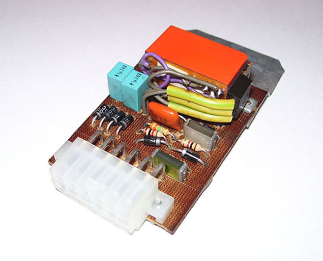

    Opisywany układ jest zabezpieczeniem typu „dodatkowy wyłącznik”, i uniemożliwia uruchomienie silnika samochodu przez odcięcie zasilania pompy paliwa i wielu innych, ważnych urządzeń w samochodzie.
    Zabezpieczenie włącza się automatycznie po każdym zatrzymaniu silnika, lub po każdym wyłączeniu zapłonu, w zależności od tego, jaką opcję wybierze się przy montażu.
    Jest to zabezpieczenie tzw. "rozproszone", to znaczy, że składa się z wielu części (modułów), zamontowanych w wielu niedostępnych miejscach samochodu.
    Zabezpieczenie tego typu jest bardzo trudne do obejścia nawet w warunkach garażowo-warsztatowych. Budowa modułu centralnego jest tak pomyślana, że nawet w przypadku jego wykrycia, nie można go rozszyfrować bez zniszczenia, a próby zwierania wyjść są możliwe tylko po odłączeniu wiązki od tego modułu, przy czym, aby odblokować samochód trzeba jednocześnie zewrzeć 5 styków w 12 stykowym gnieździe, co przy zastosowanym typie złącza (Mini-Fit) jest praktycznie nie możliwe w warunkach „polowych”. Trudność obejścia przekaźników wykonawczych za pomocą kawałka drutu gwałtownie rośnie już zaczynając od dwóch, a co dopiero przy ich większej liczbie. Naprzykład wykrycie, że do rozrusznika nie dochodzi prąd jest stosunkowo łatwe, i łatwo to można obejść, ale po obejściu pojawia się następny problem, a czas leci, itd. Nie jest przypadkiem, że firmy ubezpieczające mieszkania żądają co najmniej dwóch zamków w drzwiach.
    Dzięki zastosowaniu bezpieczników polimerowych PTC, (R5 i R6), układ jest odporny na zwarcia w przypadku prób zwierania przewodów wiązki. Te bezpieczniki w stanie zimnym mają rezystancję 0,04Ω, a po przekroczeniu dopuszczalnego prądu (w tym przypadku 2,5A), nagrzewają się, i ich rezystancja gwałtownie wzrasta do kilku kΩ. Po ustaniu zwarcia, stygną, i po kilku sekundach rezystancja maleje do normalnej. Są nieco wolniejsze od bezpieczników topikowych, i dla tego trzeba je podłączyć w miejsca nie zabezpieczone bezpiecznikami samochodu. Bezpieczniki polimerowe pomimo niepozornego wyglądu są bardzo trwałe i wytrzymałe, wytrzymują prąd udarowy do 40A.

    Moduł centralny jest zmontowany na płytce z preszpanu metodą pseudodruku, a całość zamiast obudowy, jest zaklejona „Poxiliną”. Takie wykonanie jest pewniejsze niż na płytce drukowanej, gdyż nie wystąpi coś takiego, jak pęknięcie ścieżki, a „obudowa” jest hermetyczna, bardzo trwała, i uniemożliwia rozszyfrowanie modułu bez jego zniszczenia. Wadą jest niemożność naprawienia w przypadku awarii, i dla tego warto powiercić kilka płytek jednocześnie. Zmontowanie dwóch modułów równolegle zabierze tylko kilka minut więcej.

    Prawdą jest że indywidualne zabezpieczenie samochodu stanowi nie lada problem dla złodzieja
    Jednak Twój układ można bardzo łatwo obejść Napisałeś że trzeba koniecznie zewrzeć pięć przewodów aby uruchomić auto I tu się mylisz Co prawda z Twego opisu nie wiele zrozumiałem, Ale schemat mówi sam za siebie Wystarczy plus aku zewrzeć z pinem 7 i po kłopocie Aby było weselej pin 2 do plusa i automatyka sama załącza wszystkie przekaźniki
    Wiem że zaraz odezwą się głosy że każdy może zmienić numery pinów, Ale fakt jest faktem W Twoim przypadku te właśnie piny pozwalają na uruchomienie auta Następna sprawa, tak mi się przynajmniej wydaje, że złodziej wie iż większość instalacji jest pobudzana właśnie plusem Jeśli się mylę to mnie poprawcie Jednak kiedy zacznie operować minusem, no cóż po kilku sekundach bezpieczniki się zregenerują
    Nie mniej gratuluję pomysłu i życzę sukcesów

    Tak by było, gdyby można było zwierać przewody bez wyjęcia wtyczki z modułu. Aby cokolwiek zewrzeć, trzeba odłączyć moduł, a wtedy podawanie plusa na n7, lub inne, nic nie daje. O wyeliminowaniu takiej możliwości myślałem przy projektowaniu.
    "Budowa modułu centralnego jest tak pomyślana, że nawet w przypadku jego wykrycia, nie można go rozszyfrować bez zniszczenia, a próby zwierania wyjść są możliwe tylko po odłączeniu wiązki od tego modułu, przy czym, aby odblokować samochód trzeba jednocześnie zewrzeć 5 styków w 12 stykowym gnieździe, co przy zastosowanym typie złącza (Mini-Fit) jest praktycznie nie możliwe w warunkach „polowych”. Trudność obejścia przekaźników wykonawczych za pomocą kawałka drutu gwałtownie rośnie".

    Mini-fit to produkt Molex-a jest bardzo podobny do wtyczki zasilacza płyt głównych Różnica jest tylko w ilości pinów W twoim przypadku jest 12 pinów a w zasilaczach komputerowych 20 Czy widzisz jakiś problem, aby dostać się do wiązki przewodów z instalacji samochodowej od tyłu??
    Oczywiście masz rację Jest to jakieś zabezpieczenie I tak jak pisałem w poprzednim poście Jest to nie lada problem dla złodzieja indywidualne zabezpieczenie auta , ale oni są profesjonalistami w swoim fachu a molex jest zwykłą plastikową wtyczką bardzo rzucającą się w oczy

    Każde zabezpieczenie można w końcu obejść, chodzi tylko o czas na to przeznaczony. Wtyczka do modułu jest też zaklejona, ale przecież można znać schemat, znależć moduł i kolejno odizolowywać przewody, a następnie je zwierać. Można też kolejno odnależć wszystkie przekażniki i je wyeliminować.

    Aby zewrzeć wystarczy wbić się w przewody szpilkami pomiarowymi podłączonymi do żarówki np.70W Prąd przepływający przez żarówkę uruchomi przekaźniki i po zabezpieczeniu!
    Unikniemy takiej sytuacji jeżeli podzielimy przekaźniki na zasilane + i - , np.: 3, 4 z minusa przez dodatkowy przekaźnik ze styku nc ( w razie awarii urządzenia - zwartego!!! ) 5, 6 z plusa jak do tej pory.

    Rzeczywiście, zakładając ingerencję w izolację przewodów, to słabymi punktami są wyprowadzenia 7 i 12. Dołączanie plusa do n2 nic nie da, musi być w tym czasie naciśnięty przycisk (lub doprowadzone napięcie do n12). Ale do tego przede wszystkim trzeba znależć moduł. Z wyprowadzenia 7 można zrezygnować, ale nie będzie wtedy "zwory serwisowej", i będzie to trochę nie wygodne, gdy moduł głęboko ukryty, bo trzeba będzie korzystać z "wtyczki awaryjnej".
    Znalezienie modułu przez fachowca, to w zasadzie to samo, co znalezienie ukrytego przycisku.
    W przewodach dochodzących do modułu niema dużych prądów, można go schować naprawdę "głęboko" i daleko, przewody też.
