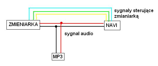

    Chce podłączyć odtwarzacz mp3 do nagłośnienia w samochodzie (audi A6 allroad) navi rns-e nie ma wejścia aux więc nagrałem płytkę, na której jest cisza, wsadzam do zmieniarki i wpinam się w kabel łączący zmieniarkę z navi nie odłączając sygnału zmieniarki, wszystko działa, nic się nie stanie zmieniarce jak będzie dostawała ne wyjście sygnał audio odtwarzacza mp3?
    SCHEMAT:

    Hmm, może byś problem bo nie wiadomo czy sygnał audio z odtwarzacza płyt nie zniszczy mp3 lub na odwrót. Ja bym proponował zrobienie przełącznika pomiędzy sygnałem ze zmieniarki i z mp3.

    niestety nie mogę nic zmieniać bo samochód jest jeszcze na gwarancji, a sygnał wpinam kabelkami ze szpilkami na końcu we wtyczkę zmieniarki, w przyszłości zrobię przełącznik, ale na razie to jest jedyna opcja, gdy będę odtwarzał ze zmieniarki to odłączę mp3, a gdy z mp3 to zmieniarka niestety musi być włączona i obawiam się o zniszczenie jej obwodów wyjściowych audio, jak odłączę zupełnie zmieniarkę lub nie odtwarza się płyta to to wejście jest wyciszane.

    Zmieniarka nie ma wtyków RCA tylko wszystkie sygnały idą przez wtyczkę robioną przez Audi-Bose bo nagłośnienie jest zakładane oryginalnie przez Audi, nie mogę odłączyć sygnału audio od zmieniarki, jedynie udaje mi się wpiąć szpilkami w kable wchodzące do wtyku modularnego, jedyna opcja to ta ze schematy wyżej, mogę tak zrobić, nie spale zmieniarki?

    zaryzykowałem, wszystko było ok, zmieniarka przeżyła, dziękuje za pomoc
