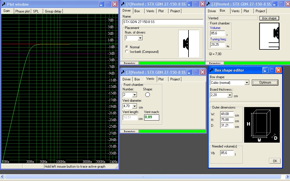

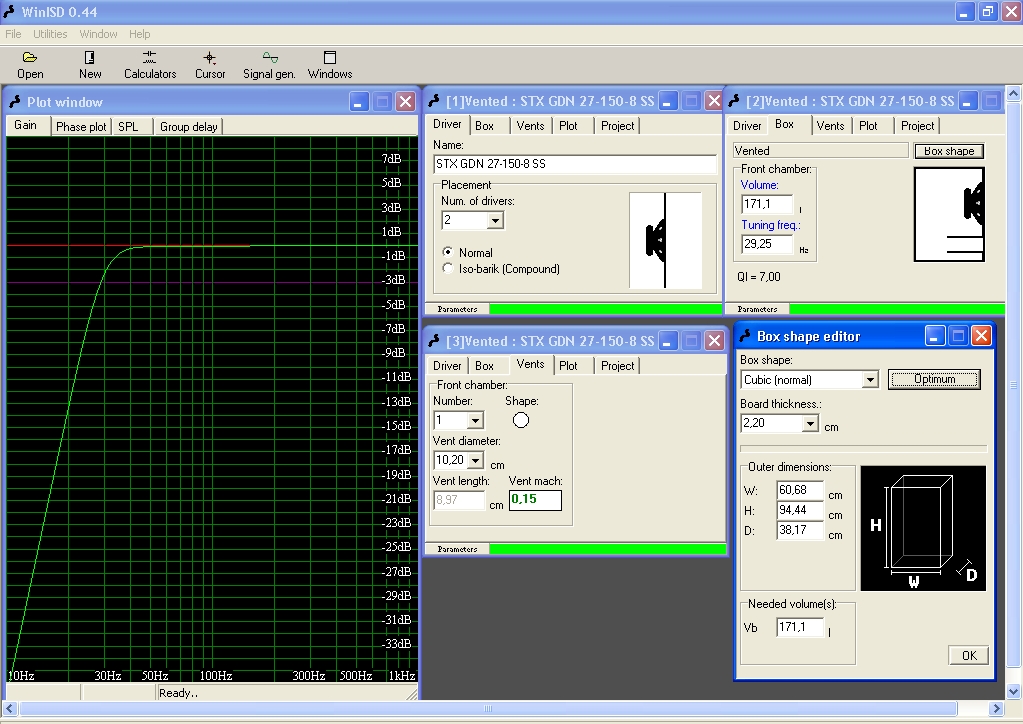

    kupiłem niedawno 2 głośniki niskotonowe stx 27-150-8. Chciałbym zbudować kolumny, ale nie wiem jaka ma byc obudowa(ile litrów) i jak długi bass reflex (chciałbym zastosować 2 w jednej kolumnie jak w altusach).
    Pozostałe głośniki bym sobie dokupiłem w przszłości średniotonowe i wysokotonowe ponieważ aktualnie nie mam pieniędzy, a kolumnę chciałbym już zacząć robić.
    Proszę o pomoc

    jaki dokładnie masz ten głośnik bo w programie do wyliczania obudów wyskakują mi 3 modele. i opisz dokładniej jak to ma wyglądać, czyli ile chcesz BS i czy obudowa ma być dopasowana w jakieś konkretne miejsce.

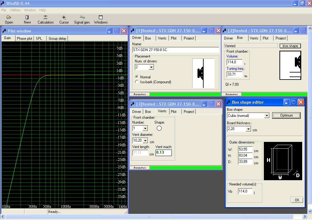

    dokładny model to stx gdn 27-150-8-SS chce w kolumnie 2 br i to ma stac w pokoju 16m^2 i nadawac sie na małe imprezy
    aha i jakie strojenie do tych głośników jest najlepsze???

    z tego wynika ze obudowa ma mieć 85l?? to chyba za dużo chyba ze zle patrze

    głosników pisałem 27 cm
