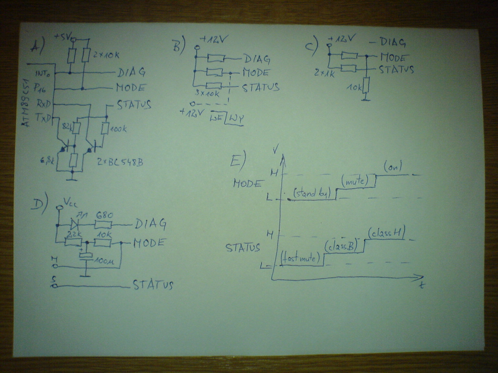

Chcę zmontować wzmacniacz na bazie artykułu z PE rocznik 99
jak ktoś nie wie to wzmacniacz 4x70 na tda1562q
+przedwzmacniacz na programowanym atmelu.
Przedwzmacniacza nie da rady zrobić bo nie mam kodu programu
ale nieważne interesuje mnie sam wzmacniacz.
I wszystko byłoby super gdyby nie to że te kostki mają dodatkowe wejścia/wyjścia sterujące ich pracą.
w artykule to Atmel steruje, ale teraz go nie ma(na foto Przykład A)
znalazłem wiele opisów jak to podłączyć ale są odmiennie różne(Przykład B,C,D)
W przykładzie E pokazuję na wykresie jak zmienia się praca kostki po podaniu różnych sygnałów, ale nigdzie nie mogę znaleźć jakej mają być wartości. jest tylko poziom H i L a nie pisze jakie napięcie
i właśnie tego dotycz pytanie

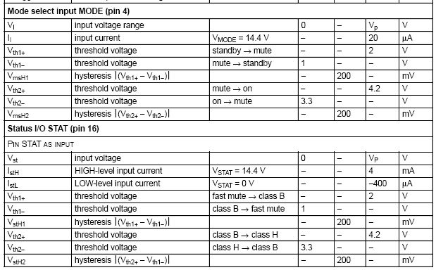

Dodam że w nocie katalogowej jest tyle, ale po angielsku.
Pytam dlaczego są tak różne schematy i napięcia, jak to zrobić żeby normalnie sterować???
proszę o konkretne info
