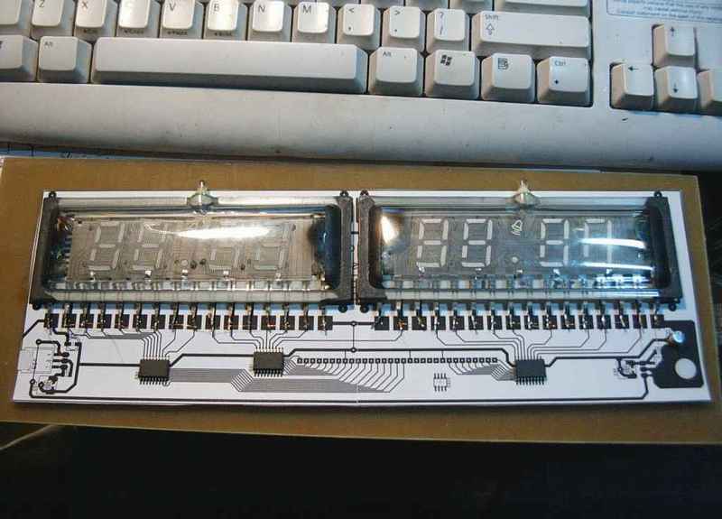

    Witam składam zegar na dwóch wyswietlaczach VFD - jak w załaczniku, problemw tym że jedne jest mocno wyeksploatowany, łaczyłem ich żażenia szeregowo i podawałem 5V, włókna żażenia sie nie świeciły, nie dało sie zauwazyc jakiegokolwiek żażenia czyli chyba dobże, po podaniu anodowego 12V jedne świeci fajnie drugi troche słabiej, teraz moje pytania, czy moge zwiekszac prąd żażenia i traktować go jako bezpieczny jeśli włókna żażenia sie nie świecą w sposób zauważalny?, bo jakos musze rozjaśnic ten ciemniejszy wyswietlacz, drugie pytanie czy napięcie anodowe jesta jakos krytycznie ograniczone? wydaje mi sie że nie, bo wszystko i tak ogranicza emisyjnosc katody, chodzi o to czy jeśli podłacze anodowe 25V to nie skróce mu znacznie zywotnosci, niemam danych katalogowych tych wyswietlaczy, jeden jest ukrainśki drugi made in cccp :) wypowiedzcie sie prosze

    Przypuszczam, że można podnieść. W urządzeniach fabrycznych napięcie jest do tego stopnia podniesione, że w całkowicie czarnym pomieszczeniu widać żarzenie włókien - a mimo to działają i mają się nieźle. Póki nie "zaświecisz" włóknami żarzenia, możesz spać spokojnie.

    moze poprostu jedne z tych wyswietlaczy ma wyzsze napiecie żażenia, pocieszyłes mnie, przygladałem sie dobze i nic nie żarzy, a przy tak podniesionym prądzie obydwa wyswietlacze swieca wmiare równo

    lukasb9 możesz powiedzieć co to są za scalaki którymi sterujesz wyświetlaczem, mam prawie identyczne wyświetlacze i też chcę zrobić zegarek. Byłbym wdzięczny za jakiś schemat na prv. Dzięki. Pozdrawiam

    Witam za jakieś 2-3 tygodnie umieszcze pełny opis zegara na tych lampach w DIY, dodatkowo ma on mówic godzine, pokazywac temperature, te scalaki to ULN2803

    Te VFD to model IWL1-7/5, są dwa rodzaje z dzwoneczkiem zamiast drugiej kropki dwukropka lub z dwoma dwukropkami
    Napięcie siatka-anoda to 30V

    oj - czyli trafiłem moje świecą łądnie przy 25V masz może takie na sprzedaż ? chętnie ze cztery sztuki wezme
