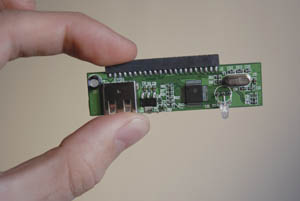

    Kupiłem pewnego pięknego dnia Digimate II na jednym z aukcyjnych portali.
    Uradowany odebrałem paczkę i zainstalowałem dysk.
    Na początku wszystko pięknie chodziło, lecz problemem okazało się zgrywanie danych do komputera po usb. Wciąż zrywało połączenie, żaden - nawet mały plik nie dał się skopiować.
    Postanowiłem znaleźć jakieś rozwiązanie-poza oddaniem na gwarancji.

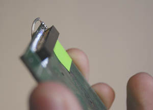

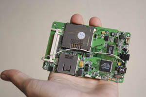

    Okazało się,że wina leży po stronie Digimate,które przy zgrywaniu danych z dysku pobiera za dużo prądu z USB-mimo zastosowania przejściówki na 2 porty. Poszukałem,poszukałem i wpadłem na pomysł-zresztą zaczerpnięty z kieszeni na dysk pod USB. Zamiast zasilać dysk przez wymyślne układy Digimate podłączyłem mu zasilanie (plusa) 1 kabelkiem bezpośrednio z USB.
    O dziwo wszystko ruszyło i chodzi pięknie :D
    Załączam kilka zdjęć-jeśli będą jakieś pytania chętnie odpowiem, ale sądze,że każdy sobie z tym powinien poradzić-jedyne co trzeba jeszcze zrobić to zainstalować w Digimate przełącznik do wyboru pracy-bo inaczej dysk może być zasilany tylko z USB lub tylko z baterii, ale to pestka.
    Do was należy wybór-oddać na gwarancji czy przerobić-ja przerobiłem i nie żałuję. Za niewielką cenę mam fajny fotobank :D
    P.S Myślę ,że może to również zadziałać przy innych fotobankach-innych firm - jeśli występuje taki problem.
