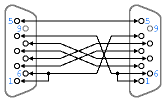

    witam wszystkich !
    mam pytanie czy zna ktoś schemat jak zrobić kabel usb-rs bez kupowania przejściówki !!!!!

  • #3 3471169
    strzałka7777
    Dzięki z schemat przyda sie napewno ale nadal poszukuje aby jedna końcówka była RS a dróga USB chciałbym ominąć kupowanie przejsciówki chyba że okaże się to niezbędne!!!!!

  • #6 3471475
    bubu1769
    patrz wyżej na mojego posta dałem ci schemat kabla do fergusona, chodzi mi oto że zrobienie kable według schematu który podałem jest łatwiejsze i tańsze od robienia kabla pod USB. ja mam zrobiony kabel według tego schematu, ma długość 10 metrów (przenoszenie co chwila tunera jest bez sensu :D) i wszystko jest OK
  • #7 3471537
    janek1815
    temat jest interesujacy jednak nie wszyscy maja port Com w komputerze np . laptop zrobienie kabla rs-rs to nie problem jednak rs-usb to juz wyzwanie jesli sa wykorzystywane tylko linie rx i tx mozna wykorzystac kabel z telefonu komorkowego jednak jesli inne linie sa rowniez potrzebneto wtedy juz potrzebne sa uklady firmy FTDI FT8U232BM

  • #9 3481070
    piter_2000
    strzałka - to nie jest takie proste. Nie jest to prosty kabelek, tylko w środku jest specjalizowany układ - wątpię, czy zrobisz to taniej, bo tego układu pewnie tanio nie dostaniesz...
  • #10 3517321
    leboobel
    Jest dokładnie tak, jak mówi Piter_2000. Nie jest to proste, bezpośrednie przejście, to zupełnie różne interfejsy są i sygnał z usb jest przemielony, żeby dopasować się do 232 (bo o takim chyba tu mówimy). No i niestety te przejściówki są jakby nie do końca dopracowane, na jednych systemach sprawują się nieźle, na innych (XP) gorzej. Bywa tak, że przy transmisji gubią się znaki, ew. buforują i za późno wychodzą. Fakt, że w XPku można ustawiać sobie kolejkowanie FIFO i inne cuda nie wiele pomaga. No i ciekawa rzecz, w zależności do jakiego usb włożysz (możesz mieć np 3) to zawsze podpina pod innym comem, co jest chol..nie denerwujące. Ceny nie są aż takie odstraszające, za 2 dychy można krótki dostać, a zabawa w samodzielny montaż pochłonie sporo czasu i pewnie też więcej kasy niż to jest warte.

  • #11 3541117
    Onufry
    Po mojemu należy zrobić to tak: kupić przelotkę usb-rs232 i do niej podłączyć kabel wg schematu bubu1769, na drugim końcu tego kabelka łączymy fergusona.
  • #12 3543324
    Robin Robinowski
    Aby to działało prawidłowo potrzebny będzie jeden z dostępnych układów, sama przejściówka nie pomoże. Cena takiego scalaka to około 20zl + robocizna.
