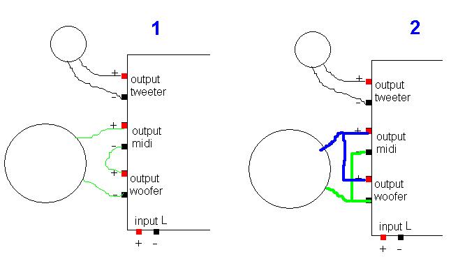

    Witam wszystkich forumowiczów.
    Mam w aucie zwrotnice trójdrożną a mam tylko dwa głośniki(jeszcze nie zamontowane) wysokotonowy i midi-woofer. Czy jest możliwość zmostkować wyjście zwrotnicy midi z wyjściem woofer tak jak to naszkicowałem na załączonym rysunku- 1 czy 2???? Jeśli to oczywiście ma sens??? mój głośnik midi-woofer to hertz ev165.
    P.S. Czy lepiej dokupić jakieś głośniki midi do tej zwrotnicy???
    Proszę o pomoc i pozdrawiam
    Adam

    Wyjścia "output midi" i "output woofer" mają na pewno zakres "przepuszczanej" częstotliwości. Częstotliwośc pozerania twoich hertz-ów to 60 Hz-8 kHz. Sprawdż jaką częstotliwośc maja twoje wyjścia w zwrotnicy i bedziesz wiedział które wyjście nadaje sie na twoje glosniki. Jezeli nie masz danych dotyczących swojej zwrotnicy to spokojnie mozesz podłączyć je pod wyjście "output woofer". Ja bym tak zrobil. "output midi po prostu zaizoluj i zostaw. NIE mozesz tak zmostkowac zwrotnicy!!! Ani w jeden ani w drugi sposób!!

    1. Nie powinno się mostkować zwrotnicy
    2. Jak zostawisz midi puste to będziesz miał dziure w paśmie a co za tym idzie zestaw będzie kiepski w odsłuchu

    Właśnie chodziło mi o załatanie tej dziury w paśmie:) ale skoro nie można mostkować to jedyny sposób to albo głośnik midi albo nowa zwrotnica.Dzięki za pomoc

    zwrotnice projektuje sie pod konkretne glosniki i niepolecam jakis uniwersalnych rozwiazan bo zazwyczaj jest kupa a nie granie...co do twojej zwrotki to nienadaje sie ona do glosnikow ktore posiadasz
