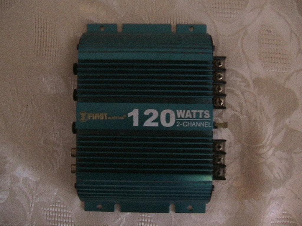

    Witam mam wzmacnacz fiast 2 kanałowy 120 jak mam go podłączyć styłu pisze i nie wiem co to jest GND, POWER BATTERY, RMT
    #2 3472855
    InterMan
    GND = masa czyli minus
    POWER BATTERY = +
    RMT = sygnał np. z elektrycznej anteny

    ja osobiscie bym go niepodłączał. sprawdzałem kiedys wzmacniacz first podobny do tego i grał gorzej niz samo radio sony. takie wzmaki maja koncówki jakies 2x15wat. jakosc dzwieku pozostawie bez komentarza

    może być ale chodzi mi o podłaczenie wzmacniacza bo mam tube i tylko pod to jest mi potrzebny powyżej podałem link do strony z tuba i chyba wzmacniacz by był do nie dobry

    kolego:) powodzenia w napedzeniu tej tuby tym wzmacniaczem. glosnik (jezeli prawdziwe dane) ma 230w a ty go chcesz pod wzmacniacz 15to watowy podpiąc. to tak jakbys chciał maluchem mercedesa holować:) przy lekkim pogłosnieniu glosnik zacznie okropnie charczec

    od radia nigdy w zyciu ci nie "wyjdzie 45W" z prostej przycznyny niema tam przetwornicy co najwyzej 19W przy wmiare znosnym thd...ten wzmacniacz ktory posiadasz tez niema przetwornicy wiec jakie wnioski?...moc tego wzmacniacza jest rowna lub nawet mniejsza niz moc dobrego radia teraz rozumiesz?
    "to po co są te wzmacniacze"
    poto by ludzie nieposiadajcy wiedzy na temat elktroniki nabierali sie na wielkie napisy w tysicach W
    "czemu miał by charczec głośnik"
    glosnik charczec nie bedzie tylko wzmacniacz ktory ma za mala moc bedzie wprowadzal okropne znieksztalcenia
    wnioskek jeden sprzedaj to szybko i zainwestuj chodzby w alphard mf2s
