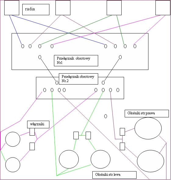

    Ok. Chyba nie do końca zrozumiałem, ale dzięki Twojej cierpliwości i kolejnym wyjaśnieniom zrobiłem taki najprostszy schemat, albo raczej rysunek pomocniczy, który mam nadzieję udowodni, że staram się to wszystko pojąć.
    Jeśli coś jest tam nie tak, to proszę popraw mnie (dla uproszczenia wziąłem pod uwagę tyko jeden kanał)

    Tak. Tylko z radia na parę głośników idą 4 przewody nie można ich zwierać (bo końcówki mostkowe w radiach są).

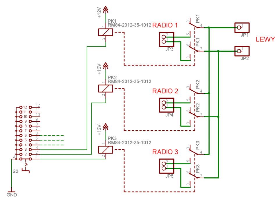

    Schemat poglądowy:
    Szafa demo - jak to zrobić ?
    Jak widać jest to jeden kanał (Lewy); drugi powstaje przy użyciu drugiego przekaźnika lub przekaźnika czteroparowego.
    Można sterować czym chcesz
