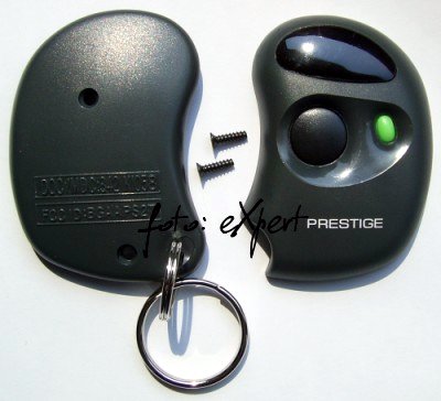

    Szukam instrukcji obsługi pilota od alarmu Prestige. Obudowa wygląda tak:

    Są instrukcje montażu. Nie ma nigdzie opisu pilotów.

    Pilota umieszczamy w prawej dłoni przyciskami do góry.Uzbrajanie alarmu odbywa się poprzez wciśnięcie duzego przycisku.Rozbrajanie wcisnąć duży przycisk.Ciche uzbrajanie i rozbrajanie, wcisnąc i przytrzymać duży przyciskprzez 1 s.Funkcja Panic wcisnąć i przytrzymać duży przycisk 3 s.Aktywowanie dodatkowego kanału,wcisnąć i przytrzymać 3 s mały przycisk
