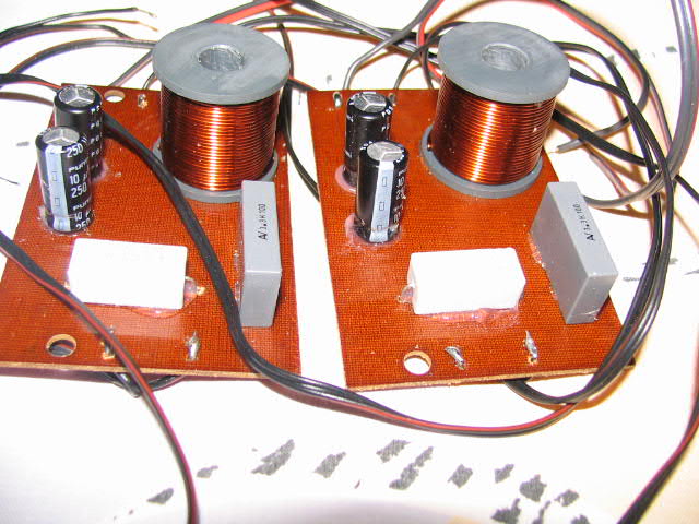

    Dla obu posiadanych głośników dobrać zakres częstotliwości w jakich mają pracować i na podstawie tego obliczyć filtry dla obu głośników by utworzyły zwrotnicę.
    Dla głośnika nisko-średnio tonowego dobrać typ obudowy i wybrać najbardziej odpowiedni litraż
    Wykonać obudowę
    Postarać się o jakieś stojaki
    Dochodzą do tego inne graty (klej, kołki, wkręty, klej, przewody, terminale, tunele B-R (jak obudowa wentylowana), silikon, wytłumienie.
    Podaj jakimi dysponujesz głośnikami.

    Co to za zwierze ten 20cm bassowt bo jeśli jest to jakieś chińskie tanie rękodzieło to moim zdaniem gra jest nie warta świeczki.
    Podaj jakie wartości ma zwrotnica i ile ma elementów (przynajmniej kondy)
    Możesz posłuchać jak gra twój głośnik średnimi (czy da się ich słuchać) i do tego odpowiednio doborze głośnik szeroko pasmowy, bo typowo wysoko tonowy może sobie nie poradzić.
    Można np dostawić coś takiego i odpowiednio odciąć
    http://www.tvm-valmez.cz/index.php?id=110&catit=180&catg=27
    lub
    http://www.tvm-valmez.cz/index.php?id=110&catit=178&catg=27
    Ale wszystko zależy od tego co sobą reprezentuje twój głośnik a nikt nie jest jasnowidzem.
    Warto poczytać coś niecoś na temat interesujący ciebie, w necie jest tego pełno.
    Np
    http://audiomania.info/

    Proszę sobie poczytać na temat parametrów T-S
    Bo głośnik o mocy 200W w bardzo złej obudowie (dla tego głośnika) może być zniszczony już przy obciążeniu 20W
    Ręce opadają, mój znajomy ma takie powiedzenie ".. do myślenia to jest potrzebny mózg, a do noszenia beretu wystarczy tylko głowa..." czy nie prościej po wszystkich naszych pytaniach palnąć linka
    http://www.vtronic.com.pl/product_info.php/products_id/776
    i wszystko by było jasne.
    Ja zmykam ;), goście przyszli oj będą Polaków dialogi ...
