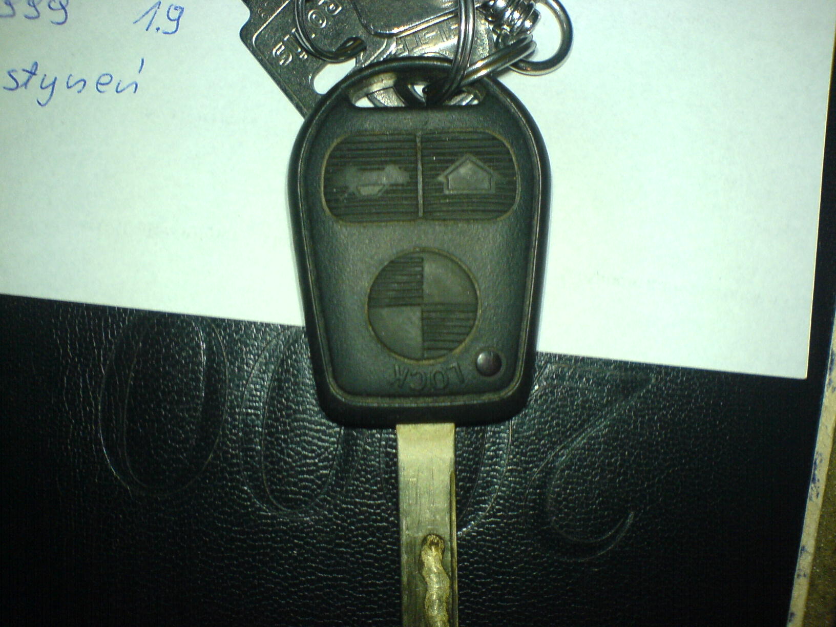

    mam problem z centralnym zamkiem zamek jest orginalny jest do niego podłaczony jakis alarm ale alarm włącza sie z tego orginalnego pilota problem polega na tym ze pilot przestał działac centralny zamek funkcjonuje poprawnie domykanie szyb tez czy jest mozliwosc rozkodowania tego pilota przez naciskanie guzików i w jakis sposób mozna go na nowo zaprogramowac
    kluczyk tego zamka

    grzech12
    wsiąść do samochodu zamknąć drzwi włączyć i wyłączyć zapłon
    przycisnąć i przytrzymać przycisk otwierania na pilocie
    w czasie nie dłuższym niż 10s trzykrotnie nacisnąć przycisk zamykania trzymająć przycisk otwierania wciśnięty
    puścić przycisk otwierania
    Na potwierdzenie w niektórych modelach dioda w kluczyku powoli miga przez 10s a w niektórych centralny zamek zamknie sie i otworzy.
    Jeżeli nie zadziała powtórzyć
  • #3 3479397
    piotr2509
    dziekuje bardzo za pomoc za trzecim razem zaczoł funkcjonowac
