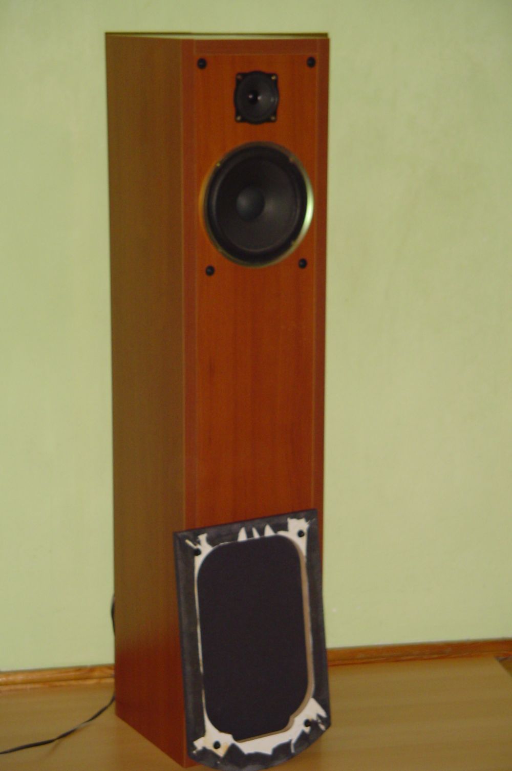

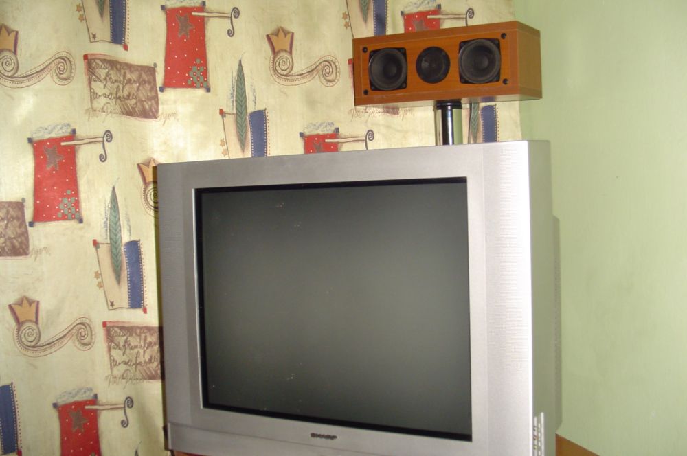

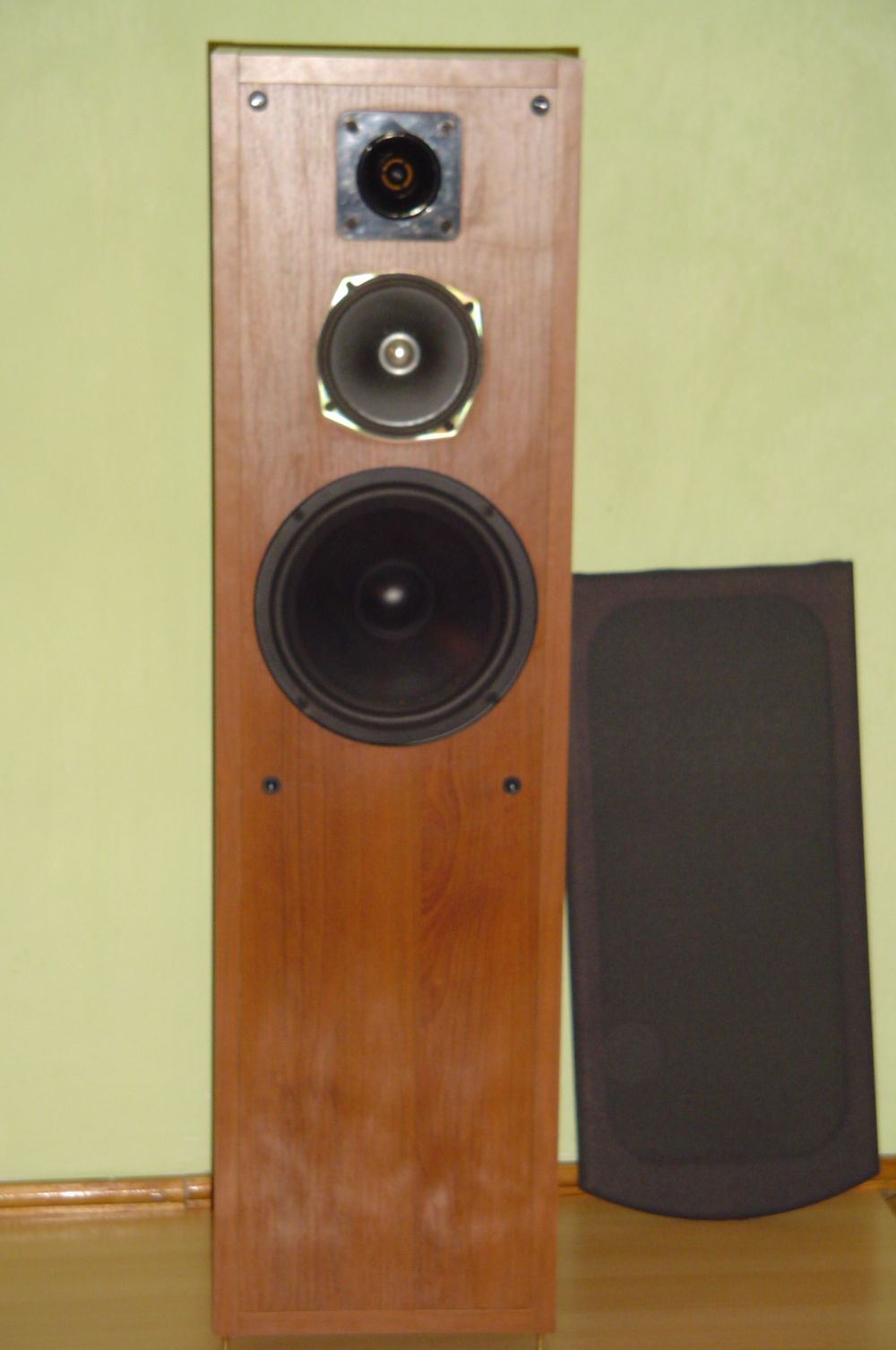

Kilka miesięcy temu postanowiłem zbudować sobie kino domowe,niestety ale
najpierw kupiłem głośniki a potem dopiero poszedłem po rozum do głowy.Wtedy to trafiłem na forum.Efektem moich poszukiwań było zrobienie kolumn takich jak na zdjęciach. Mowa jest tu o frontach bo centralny i efektowe poskładałem z głośników które już miałem.Gdy ukończyłem swoje dzieło zacząłem szukać coś na temat zwrotnic(obecnie mam założone uniwersalne)im więcej szukałem i czytałem tym bardziej umacniałem się w przekonaniu że nie dam rady sobie z tym problemem i tak jest w rzeczywistości.Jak czytam o częstotliwościach podziału i o tych wszystkich rzeczach ręce mi opadają.Próbowałem znaleźć coś gotowego ale też nic z tego .Mam w związku z tym ogromną prośbę- czy mógłby mi ktoś pomóc i obliczyć lub podać schemat zwrotnicy.Może jakaś gotowa konstrukcja będzie się nadawac do mojedo zestawu
Teraz o samej kolumnie
Przetworniki:
GDN20/80/2 8Ω
GDM12/60/4 8Ω
GDWT9/80 8Ω

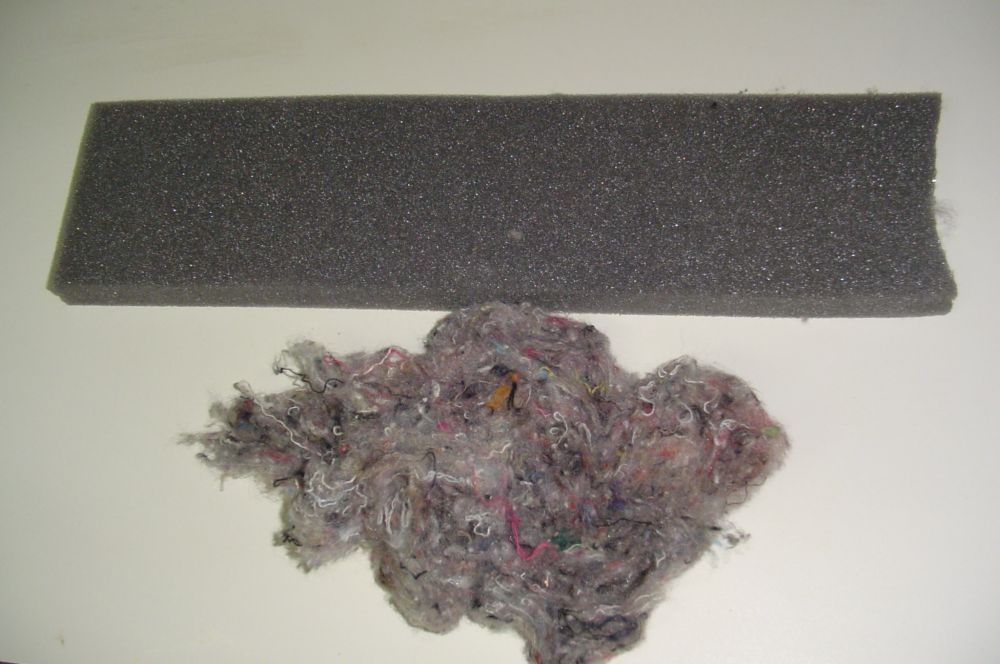

Z programu Win ISD wyszła mi objetość 19.8 l ja zrobiłem 22 dodając te 2 litry na wytłumienie, niskotonowiec jest w osobnej komorze wytłumionej gąbką i watoliną.Kolumna jest zrobiona z płyty wiórowej gr. 18 mm wewnątrz natomiast przykręciłem i przykleiłem płyty MDF gr. 19 mm celem wzmocnienia ścianek i dodatkowego wytłumienia.Ponadto wstawiłem jeszcze do wew. wspornik dla dodatkowego usztywnienia konstrukcji.Całość jest uszczelniona sylikonem,głośniki też są zamocowane na sylikonie, jak również terminale.Całość postawiłem na kolcach.Na wierzch zrobiłem ramkę z MDF i obiłem specjalnym materiałem . poniżej przedstawiam efekt mojej pracy.
