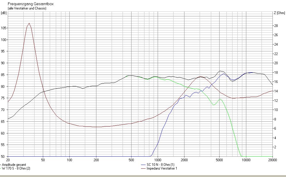

    Właśnie zamówiłem głośniki jak wyżej, chcę poskładać takie tańsze "ALTO" na sc10n. Problem jest taki że nie umie znależdż zwrotki do w170s ale 8 ohmowego, wszędzie tylko 4 ohmowe konstrukce. Ściągnąłem sobie Boxsim i tworzyłem troche czasu takie sobie zwrotki, proszę o ocene tych zwrotek , która bedzie lepsza, ewentualnie o całkiem nową zwrotnicę do tego zestawu. Głośnik chcę wsadzić do budy 22l i stroić gdzieś na 45Hz. Za pomoc dziekuję.

    Ja bym tak za bardzo nie wierzył w te gotowce, szczególnie zwrotnic, na stronie visatona.
    Do kolegi brunon71: opornik R=6,8 ohm dobierałbym dopiero po zmontowaniu kolumn i wykonaniu odsłuchu. Samo wstawienie tego opornika ma też niekorzystny wpływ na sam odsłuch. Ciszej nagrane rejestry mogą nie być słyszalne.
    Lepszym rozwiązaniem jest zrobienie tłumienia - obniżenie efektywności samego SC10 o 1-2 lub 3dB.

    oglądałem na stronie visatona różne konstrukcje na tych głośnikach wszystko na 4 ohmy w zasadzie jest to kopia alto z budą miedzy alto a kolumnami borysa de facto też 4 ohmowych
    marivs
    dziękuje za uwagę odnośnie tłumika zrobię dwie wersje (miejsce na płytce) w końcu "żonglerka" opornikami jest stosunkowo tania więc można spróbować.
    Problemem jest dobór cewek i kondensatorów.

    Proponuję zrobić podział częstotliwości przy 3000Hz i zastosować zwrotnicę 2-rzędu Butterworth - układ symetryczny. Podbicie jakie wystęuje przy 5kHz dla w170 powinno być dobrze wytłumione przy tym podziale częstotliwości i nie mieć większego wpływu na charakterystykę wypadkową.
    Z wyliczeń wynika, że należy zastosować takie oto elementy zwrotnicy 12dB:
    tor wysokotonowy
    C1 = 4.17 uF
    L1 = 0.68 mH
    tor niskotonowy
    L2 = 0.68 mH
    C2 = 4.17 uF
    Oczywiście dodatkowo dołożyć tłumik R/R dla obniżenia efektywności sc10 oraz układ RC dla wyrównania impedancji w170 co już wykonałeś na swoim schemacie.
    ps.
    wyliczenia są z tej stronki:
    http://www.lalena.com/Audio/Calculator/XOver/
    i nie należy ich traktować jako wyroczni.
