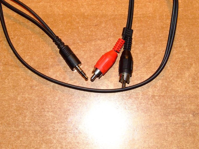

    Zwracam się z prośbą o pomoc. W dziedzinie sprzętu RTV jestem laikiem i nie chciałbym, aby mój post został potraktowany jako żart. Tak, z pewnością pytanie moje wielu z Was rozśmieszy, ale ja naprawdę nie wiem jak podpiąć komputer pod Yamahę RXV 459. Wyjście ma być na 2 głośniki w systemie stereo, a po dokupieniu przeze mnie dodatkowych kabli na stereo z wyjściem na 4 głośniki. W komputerze znajduje się karta dźwiękowa Audigy Sound Blaster i jest do niej podłączony dodatkowo zestaw 2.1 Creative I-trigue 3400.
    Problem w tym, ze nie wiem gdzie ten komputera z tyłu podpiąć. Instrukcja jest napisana tak, że nie mogę nic z niej w tej kwestii wyczytać. Byłbym bardzo wdzięczny jeśli ktoś mógłby mi to jakoś łopatologicznie wyjaśnić.
    Załączam fotki.
    Problem z podłączeniem Yamahy
    A tak wyglądają wtyczki wychodzące z karty dźwiękowej

    czyli ze masz kwadro wychodzące z amplika tak ? dobrze zrozumialem ? wychodza Ci 4 jacki i to chcesz podłączyć pod kompa tak?jezeli tak to musisz odpinasz zestaw 2.1 od kompa. Kupujesz taki rozdzielacz z ktorego jednego malego jacka robi 2 (stereofoniczne ma sie rozumiec) i kupujesz kable odpowiednie takie jak na zdjeciu szt. 2 :
    (mozesz je tez zrobic samemu nie problem)
    podłanczasz i kwadro z yamachy grac będzie

    W chwili obecnej mam jedynie dwie kolumny, bo - jak już pisałem wcześniej - do dwóch pozostałych nie mam okablowania. Wydaje mi się, że kabel, o którym piszesz to ten sam, który wychodzi u mnie z karty graficznej, i którego zakończenie widać na drugim ze zdjęć wklejonych przeze mnie. W karcie dźwiękowej tkwi bodajże zakończenie typu "jack" a z drugiej strony zakończenie wygląda tak jak na przedstawionym przeze mnie foto. Wcześniej było to podpięte pod starą "Unitrę" do wejścia "aux in". Najprościej rzecz ujmując, w chwili obecnej chodzi o to, co jest odpowiednikiem takiego "aux in" w modelu, który zakupiłem.
    Jeszcze jedno pytanko: czy da się równocześnie mieć wyjście 4x stereo z yamahy i na zestaw 2.1, a wszystko to podłączone do karty dźwiękowej w komputerze. Co prawda, może nienajlepiej to wygląda, ale jestem w trakcie kompletowania zestawu (w tym i nowej, lepszej karty) skromnymi środkami. Obecna karta ma dwa wyjścia i obsługuje zestawy do 7.1. Do tej pory dźwięk szedł na stereox2 i zestaw 2.1.

    pytonbiala
    Ja wam napisze. Mam też yamahe 459 i jest podłaczona tylko pod komputer. Karte dzwiękowa mam zintegrowaną na płycie głównej. podłaczyłem komp zwykłym przewodem typu dżek- czincza czyli stereo w miejsce cd. We wzmaczniaczu tym są wszystkie potrzebne funkcje które mixują dźwięk stereo na źwięk wielokanaławy
