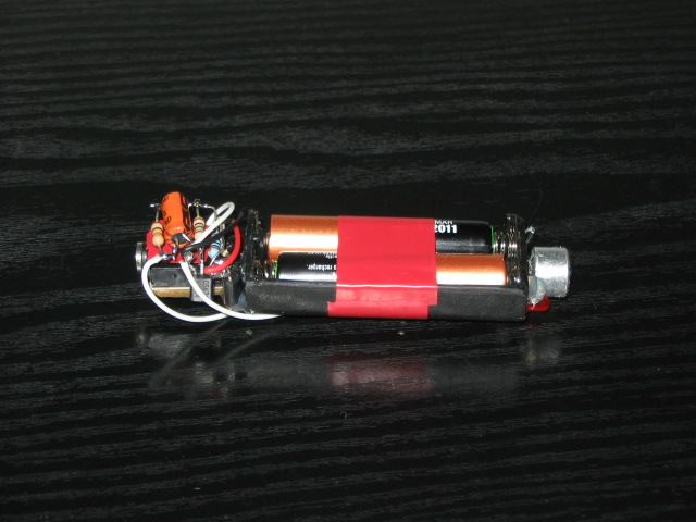

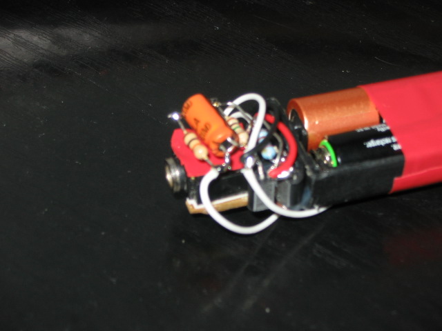

    Ostatnio obiecałem, że zrobię jakiś bajer do mojego wzmacniacza prezentowanego niedawno na elektrodzie. Ponieważ TDA 7056 nie wyczuwa mikrofonu musiałem zrobić wzmacniacz. Zależało mi by był jak najmniejszy oraz dobrze wzmacniał.
    Poniżej zamieszczam zdjęcia:
    schemat
    Wzmacniacz mikrofonowy
    i reszta
    Większość części posiadałem z demontażu, kupiłem tylko tranzystory.

    A R2 nie powinien łączyć bazy i kolektora Q2 a w emiterze Q1 nie brakuje rezystora? No chyba że jest w stopniu wejściowym wzmacniacza mocy.
    Radzę poczytać troszkę o ustalaniu punktu pracy stopni tranzystorowych.
    Pozdrawiam i życzę następnych sukcesów.

    Ten układ jest przykładem na to, jak nie powinno się projektować wzmacniaczy tranzystorowych.
    Ten układ może się przesterować po prostu od zmiany temperatury.
    Na wyjściu daje napięcie stałe i wymaga szczególnej budowy wejścia współpracującego wzmacniacza.
    Uwzględniając naturalny rozrzut parametrów tranzystorów, to po prostu szczęśliwy przypadek, jeśli działa i prawidłowo wzmacnia sygnał.

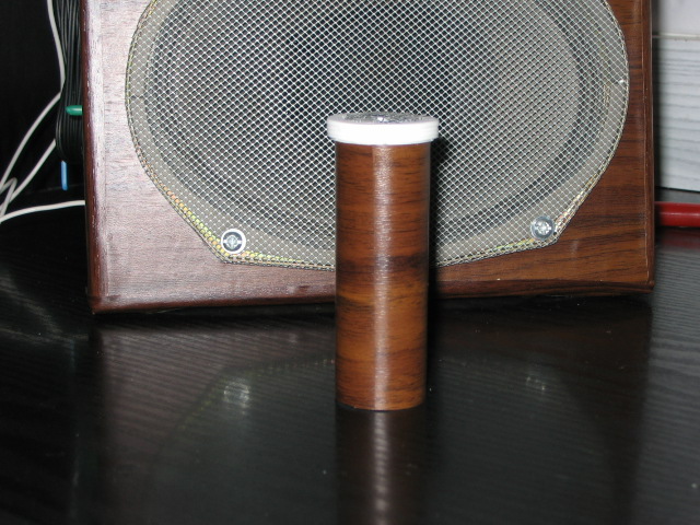

    Sam pomysł na obudowę ciekawy.

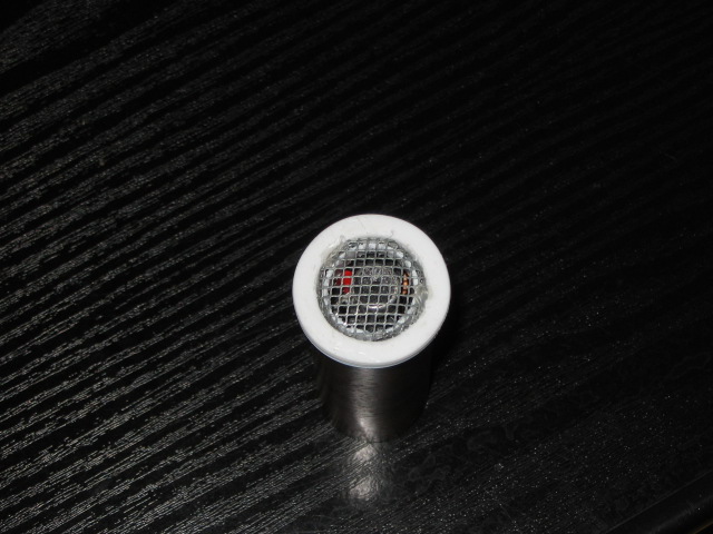

    Wyłącznik jest we wtyku. Układ jest zasilany tylko wtedy gdy jest podpięty. Obudowę zrobiłem z opakowania po "wapnie" (takich tabletkach). Być może to "fuks" że działa ale działa.

    Ten schemat to jakaś wersja uproszczona, czy co? Musi nieźle grzmocić przy włączaniu, a jak by tak dobrze stuknąć w mikrofon to co się dzieje?
    Ale obudowa super, robi się z tego zajefajny zestaw nagłośnieniowy - jaki następny element w planach?
    Gratuluję spójnej koncepcji w wykończeniu zestawu!
    Ciekawe jak to jest mówić do wapna :D.

    tam niema przed drugim tranzystorem kondensatora do wycięcia skadowej stałej... ech trzeba go dopracowac... i jeszcze baza polaryzowana 1 rezystorem...

    Sczena mi opadła ...stąd moja mała prośba nie wypowiadajcie się jak ch_ja wiecie na ten czy inny temat, a takie powtarzanie po kimś jest żałosne.Chyba że się zrehabilitujesz i napiszesz gdzie ma być ten nieszczęsny kondensator , co on dokładnie robi, i co to jest składowa stała (w twoim wypadku skadowa stała) i na czym polega jej odseparowanie.Poczytaj sobie najpierw na dany temat i potem dopiero komentuj.Radzę pooglądać typy oraz najprostsze "aplikacje" stopni wzmacniających m.cz małej mocy na elementach dyskretnych.Co do dyskusji na temat działania -nie działania...to powiem wam że to powinno działać, tranzystory mają teraz bardzo powtarzalne parametry, elementy bierne też są robione dość dokładnie.Faktem jest natomiast, że układ wali stałym na wyjściu, oraz to że może nastąpić tysiąc sytuacji doprowadzających do zniszczenia.Może np się wzbudzić i stać się pewnego rodzaju generatorem.Autorowi projektu radzę poczytać tzw. "oślą łączkę" na temat tranzystorów , ja z niej wiele się nauczyłem , jest tam wytłumaczone za co dany element odpowiada itd...
