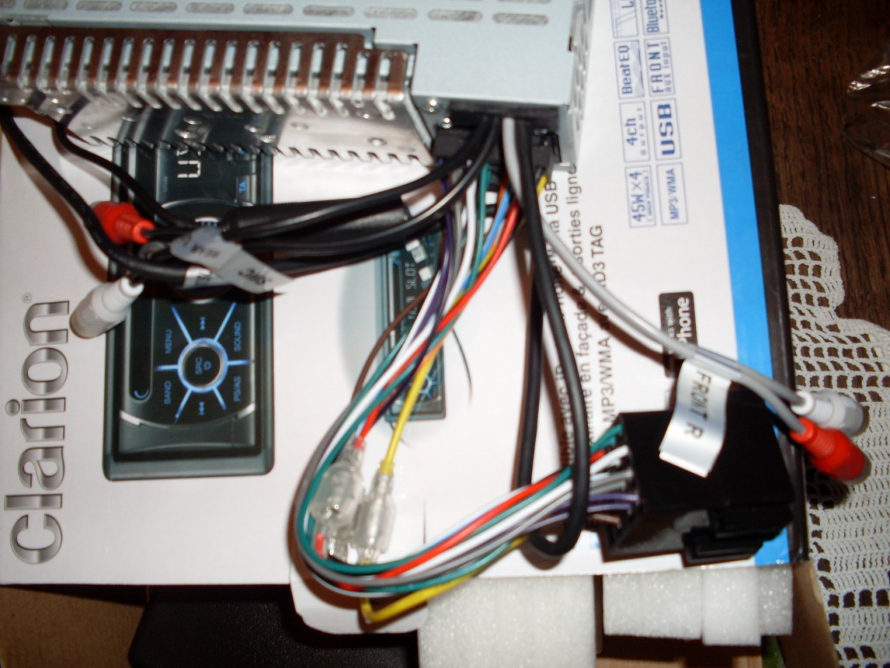

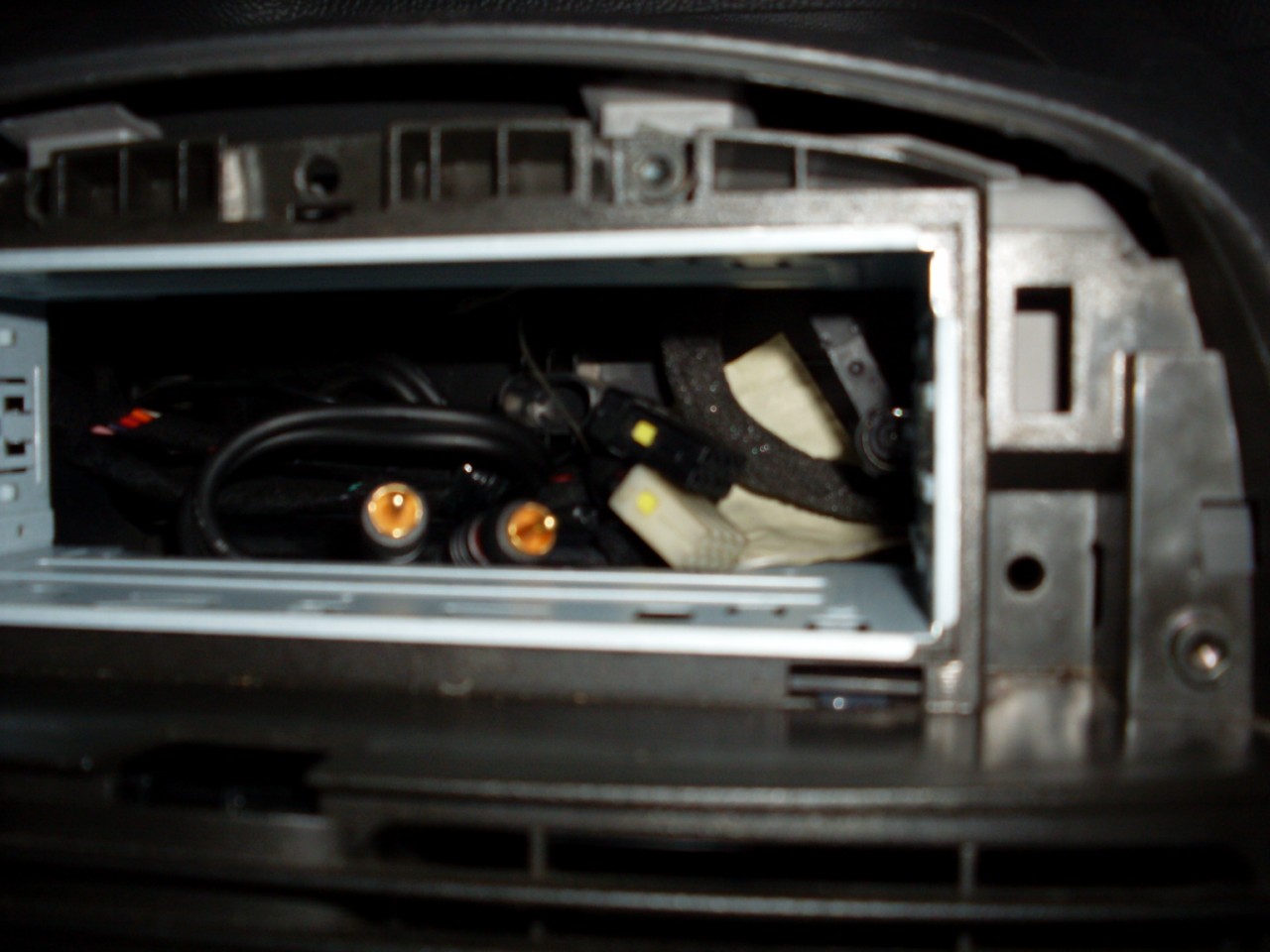

    szablos1
    Demontaz radia w Punto II. Wymiana głośnikow - jak i na jakie? Demontaz radia w Punto II. Wymiana głośnikow - jak i na jakie? Demontaz radia w Punto II. Wymiana głośnikow - jak i na jakie?
    Mam podobny problem to znaczy kupiłem sobie radyjko po podłączeniu myślałem że najtrudniejsza cześć mam już za sobą, nic bardziej mylnego. w moim fiacie punto 2 próbuje wsadzić radio w kieszeń przeznaczoną w tym celu. lecz w radiu jest tyle kabli + przejściówka i za każdym razem radio opiera się na kostce i nie mogę
    wsunąć do końca radia. I tu się własnie rodzi moje pytanie czy ktoś wymontowywał kiedyś ta kieszeń razem z kratkami od nawiewu <pokazane na zdjęciu>. Po odkręceniu 4 śrub przy kieszeni radia, góra już się na niczym nie trzyma ale kratki stawiają opór. I teraz dochodzę do sedna sprawy, czy ktoś kiedyś to rozbierał czy mogę na sile śrubokrętem to podwarzyć i nic się nie stanie, czy jest to jeszcze przymocowane śrubami od drugiej strony.
    A może macie jakiś sposób na ułożenie tych wszystkich kabli bez rozbierania tej półki ??
  • #14 8515283
    raczejziom
    Niestety jest tam ciasno i trzeba trochę powalczyć. Kiedyś miałem właśnie Punto 2 i często było dokładnie to samo przy wyciąganiu i wkładaniu radia.
    Możesz spróbwać dostać się tam przez schowek od prawej strony- tam miałem u siebie puszczone kable RCA i dało się je trochę przeciągnąć. Niestety u Ciebie w radiu widzę, że wszystkie przewody wychodzą od drugiej strony, więc będzie trudniej. Życzę powodzenia!
    Pozdrawiam!
  • #15 8627724
    fibzi
    Kratka z kieszenią radia jest przykręcona sześcioma śrubami,cztery widoczne z przodu i dwie od dołu ,dostępne po zdemontowaniupanela przełączników przy awaryjnych.
