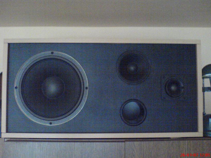

    cześć jestem na forum nowy i troche zielony....
    troche czasu temu kumpel zlożył mi kolumny
    Gdn 25/80 gdwk 9 120 i stx gdm 12/60 (braklo kasy)
    niesety nie mam z nim kontaktu a chciałbym zmienić średniotonówki bo brakuje mi średnich tonów. pomóżcie. dajcie jakieś propozycje. zależy mi na tym żeby pasowały w stare otwory.

    Tonisl GDM 12/60 tylko trzeba by chyba poprawic zwrotnice.

    gdn10-60 wpadnie do środka _ inny otwór, ja bym nie zmieniał głośnika tylko zwrotnice - gdwk można ciąc nisko.
    Kwestia odpowiedniej zwrotnicy, ten gdwk to dla mnie bardzo dziwny głośnik i bardzo toporny i jego bym zmienił na gdwk 10-200-8-pj i niskie cięcie (nawet 3KHz) i rakieta :) średnie by się pojawiły.
    Robiąc ostatni zestaw przekonałem się bardzo jaki ma wpływ zwrotnica na brzmienie; kolosalny.
  • #6 3486256
    md
    Poziom 41  
    GDN pracuje do 3kHz, ale już ponad 2kHz wypada go ciąć, bo zaczynają się dziwne rzeczy dziać. Taki podział wytrzyma tylko dobry driver wysokotonowy.
    Dlaczego trzeba zastosować średniotonowy Tesli lub Tonsila, które się bardziej nadają do tego zestawu niż stx.

    dziekuje. za pomoc na głośniki mam.... nie wiem dokładnie ile ale na tonsil 12/ 60 mnie stać. zwrotnicy raczej nie bede poprawiaćbo nie mam o tym zielonego pojęcia. Co do zwrotnicy to z tego co pamiętam to była podobno dora i tylko ten stx tam nie pasował.... ale jak już mówiłem jestem na forum diody od bardzo krótka i jeszcze o takich rzeczach nie mam pojęcia. dziękuję za rady. właśnie zastanawiałem się nad tym tonsilem. I jeszcze jedno pytanie. jak sądzicie usłyszę różnicę (wiem że powinienem poprawić zwrotnicę i wtedy napewno ale jak już wyżej napisąłem....) ?????

    Jeśli zwrotnica była robiona pod tonsile to na pewno usłyszysz ogromną różnice, nie zdziwił bym się jak by teraz było dla Ciebie za dużo średnich :)

    panowie jeszcze jedno pytanie: stx bł zamknięty a tonsil jest otwarty i czy ciśnienie z głośika basowego nie zniekształci gosu? oto fotka kolumny. może nie sązbyt piękne bo np widać szczeliny (są zupełnie szczelne) ale i tak liczy się przede wszystkim jak grają. mają już 3 lata i wciąż grają super tylko te średnie.....

    już wiem co i jak kupie http://e-tonsil.pl/index.php?d=produkt&id=67 mają zamknięty kosz
