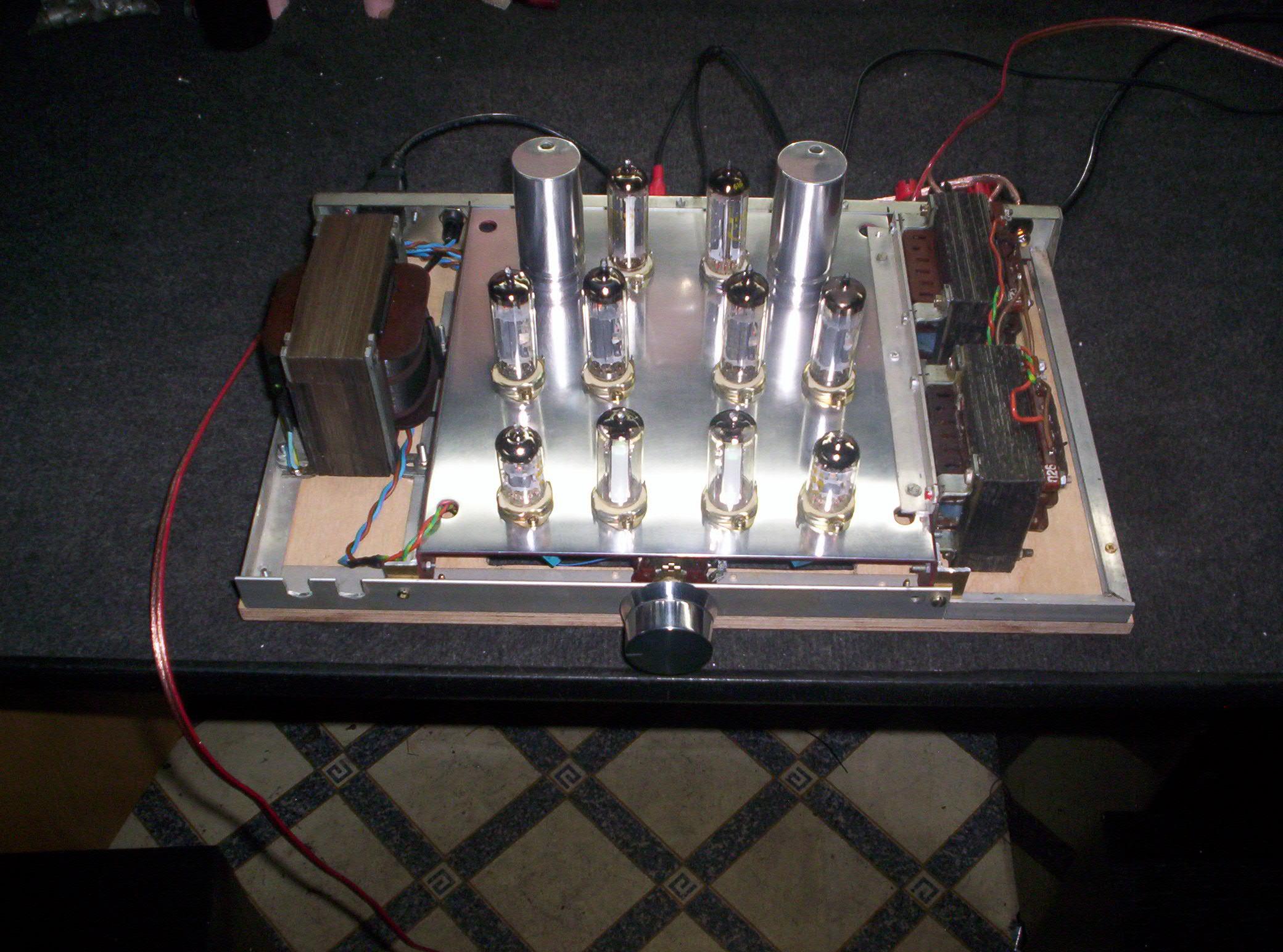

    Witam kolegów.
    Mam problem ponieważ sam projektuje schemat (staram się) 2x ECL86 w układzie przeciwsobnym i inwerter fazy ze sprzężeniem katodowym taki jak ten z ecclab http://www.ecclab.com/grafika/labinw08.gif
    Pytanie jest następujące:
    gdzie podłączyć sprzężenie zwrotne???? jedną stroną do głośnika a drugą (do katod inwertera??) czy na wejściu trzeba dać jeszcze jedną triode i do jej katody podłączyć sprzężenie. Czy może jakaś jeszcze inna możliwość (jaka?)
    Inwerter zbudowany jest na E88CC, myślałem zeby zrobić na jednej triodzie przedwzmacniacz a na drugiej inwerter (np. z dzielonym obciążeniem) ale ten pierwszy układ ma znacznie lepsze parametry i wolałbym pozostać przy nim.
    Wszystkie sugestie mile widziane.

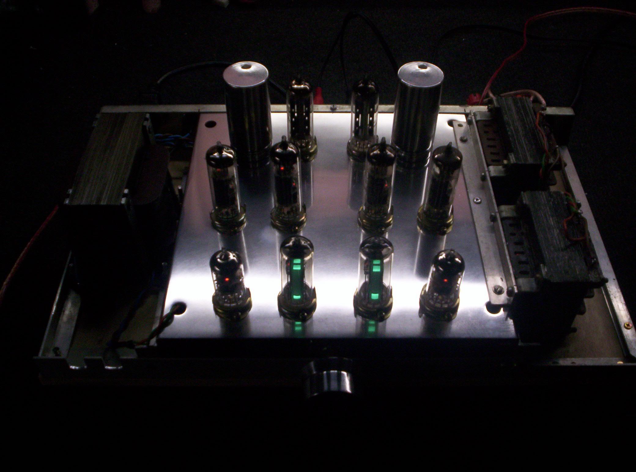

    Trochę przeróbek i wszystko działa. Gra bardzo ładnie razem z altusami 110. Załączam zdjęcie narazie jeszcze bez obudowy ale nie wiem czy przejdzie bo nie mam czym zmniejszyć jak nie to jutro wyśle jeszcze raz.

    No piękny.
    A jak separacja kanałów i przydźwięk? Bo te trafa są tak ustawione jednakowo na baczność.

    Jak przyłożyć ucho do głośnika to słychać leciutki brum ale 1metr dalej i kompletna cisza.
    A oto jego opis:
    -zasilacz lampowy na dwóch lampach EZ 81 (jedna lampa jedna dioda, anody połączone równolegle)
    -przedwzmacniacz jedna trioda z ECC88 druga trioda to inwerter
    -końcówka 2xECL86 w układzie przeciwsobnym wykorzystałem tylko pentody
    -trafa głośnikowe (przewinięte trafa sieciowe z bambino, karkas przedzielony na pół, nawijane (kanapkowo))
    -oczywiście EM84 po jednym na kanał.
    Na poczatku podchodziłem do tego ot tak sobie bo to tylko 8wat miało być. Ale po uruchomieniu mało ze stołka nie spadłem 8 WATTT a tak wymiata.
    Powoli robię obudowę ze sklejki a później fornir jak skończę to zrobię więcej zdjęć i zeskanuję schemacik.

    Fajny wzmacniacz. Mam nadzieję że wszystkie lampy będą "wyglądać" przez obudowę... Pięknie świecą te oczka :D
